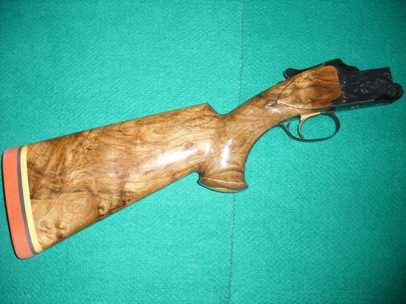

Por cierto, que se me había pasado hacerla unas fotos. Aquí podéis ver las demás: post1339972.html#p1339972

Por cierto Yogi, no te he hecho el vídeo de como colocar la cantonera porque no ha hecho falta rebajar nada, coincidía perfectamente y solo ha sido necesario atornillar.
Pero te lo explico:
Atornillas la cantonera, y lo más frecuente es que te sobre por los lados, si ésto ocurre cubres con cinta de carrocero la parte trasera de la culata paralelamente a la cantonera. Dale unas cuantas vueltas.
Después le sujetas en algún sitio o le pides a alguien que te eche una mano para que no se mueva. Luego con una lijadora escéntrica vás lijando los laterales hasta dejarlo al mismo nivel que la madera con cuidado de no tocar en ella, aunque para eso hemos puesto previamente la cinta de carrocero.
Finalmente despegas la cinta y ya lo tienes. :wink:

te ha quedado de lujo ,jejeje

Gracias menut, pero a mi no me ha quedado nada, ha sido a mi padre. :wink:

ya se que el artista es tu señor padre , he visto la culata que hizo para el fn , estoy por decirle que me haga una para mi fn del
3006 pero la quiero táctica ,jejeje
