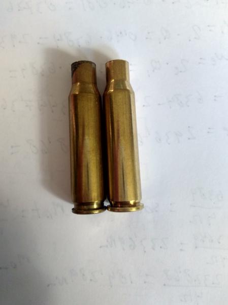

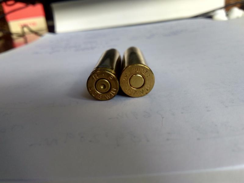

JohnWoolf escribió:Y poco más. Si ambos van ahormados con el mismo die ...
Según los diagramas que yo tengo, las cotas principales, incluso el grado de los hombros (20), son idénticas. Sólo cambia el diámetro y grosor del culote de uno y la pestaña del otro.
Es que yo no tengo 307 Win. Los que tenéis los dos cartuchos podríais poner una foto, pls?
Aquí están
Y no es un juego de palabras.

Gracias, alvaro95, ahí se ve miy jien.
La diferencia está en los culotes. El del 307 Win tiene un diámetro de 0.5060" (12,85 mm) y el del .308 Win 0.4570 (11,61 mm).
Si se fija uno también hay una diferencia en su espesor, de 0.0630" (1,60 mm) para el primero y de 0.0540" (1,37 mm) para el segundo. Ello hace que la ranura de extracción sea más estrecha en el 307, porque del culote al ángulo del hombro, al ángulo interior del hombro-cuello y a la boca del cuello las dos vainas miden lo mismo: 1.5598" (39,62 mm), 1.7116" (43,47 mm) y 2.0150" (51,18 mm) respectivamente.

Ah, por cierto. Las paredes del .307 Win son más gruesas, dando un volumen interior algo menor que en el .308 Win, todo según SAAMI.
La buena noticia es que no todos los dies son iguales. :wink:
