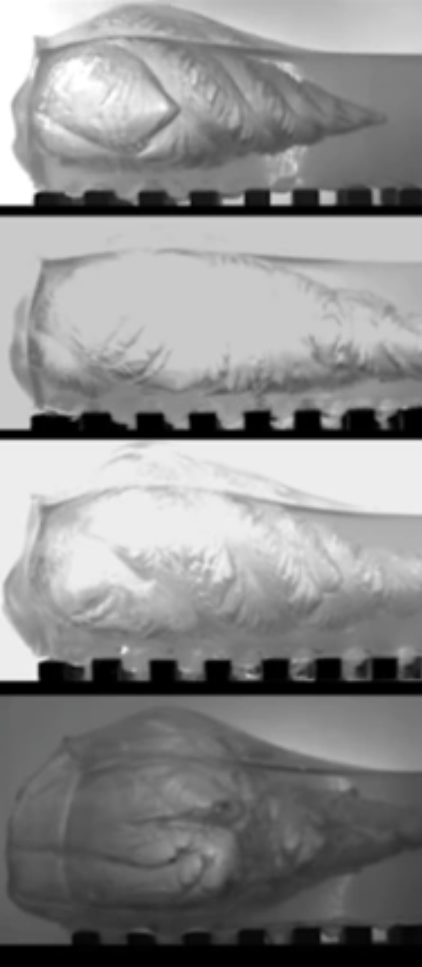

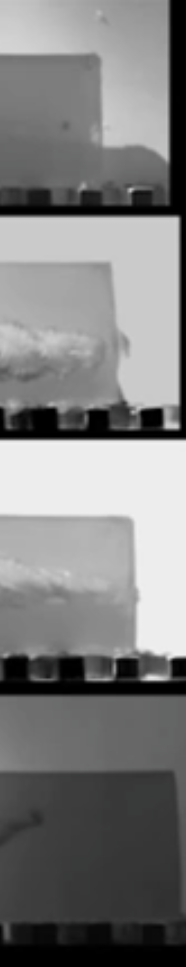

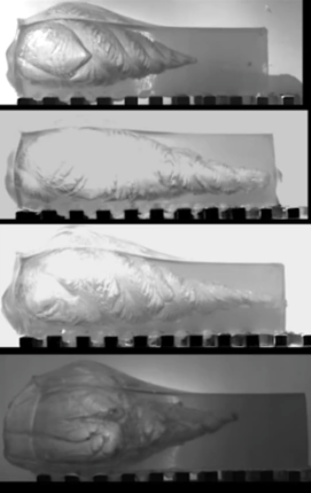

Fijate, 4 calibres, el 1° un calibre 223, 6.5, 6.8 y un .50....... ves la diferencia del canal de salida de los 2 de enmedio comparado con el ultimo de calibre .50 ........ daño interno en los primeros cm del calibre .50 estan fuera de toda duda, pero los otros 2 de enmedio tienen una mayor penetracion y los canales de salida seran mas grandes. :saluting-soldier:
Que calibre eligeriais para el uso que yo le doy, suelo ir a 6 Montería al año y un rececho  al año más 140
Socio Anarma 1.222
Creo que asi se apreciará mejor........... :saluting-soldier:
Que calibre eligeriais para el uso que yo le doy, suelo ir a 6 Montería al año y un rececho  al año más 150
Que calibre eligeriais para el uso que yo le doy, suelo ir a 6 Montería al año y un rececho  al año más 151
