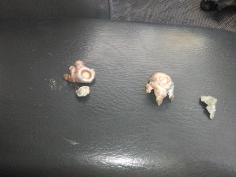

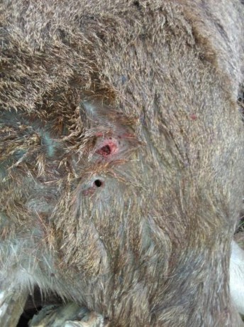

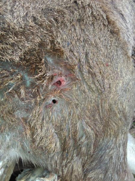

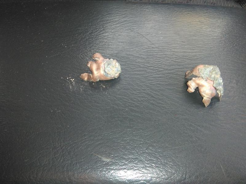

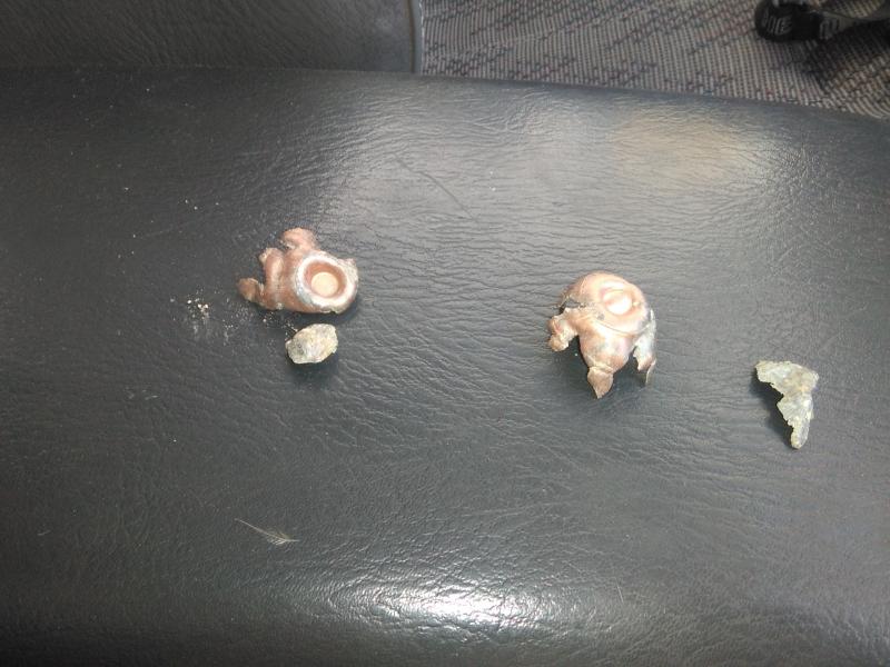

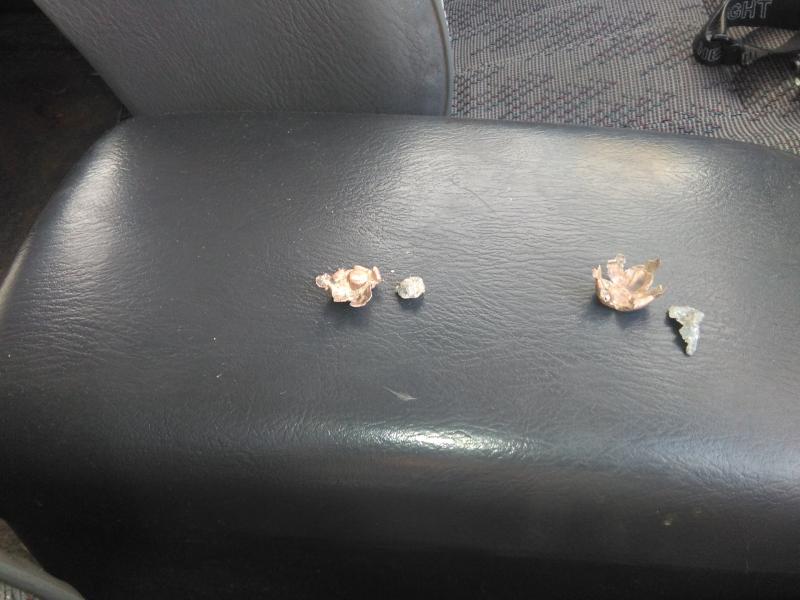

alguna foto mas.
En la foto del venado, el de arriba fue el primer disparo , trayectoria oblicua desde la paletilla hacia el costillar (quedo dentro)
El de abajo, el segundo disparo, salió por el lado contrario, por la parte alta de la paletilla. Salida muy pequeña, igual a la entrada.

Otro asunto es el efecto que esta munición, en concreto la punta, hace cazando sobre el animal. Ahí es donde te puedo asegurar que es muy demoledora. No es munición para batidas o monterías por varios motivos, el principal que su poder de parada no es comparable al de una bala con punta de plomo, pero aun así la destroza que hace en el animal es considerable y si le das en un punto vital la pieza cae seguro.
Estoy gastando las Hornady SST en el 243 y el 7mm R.M., en el 30.06 no me agrupan lo que a mí me gustaría pese a agrupar mejor que lo que has conseguido con el Sako. Con el 243 y puntas de 95 g hace mucho daño, más del que pudiéramos pensar de no haberlo visto y comprobado. Con el 7mm R.M. las agrupaciones que consigo a 100 metros están todas por debajo de los 3 cm entre centros. Utilizo este calibre y munición en 154 g en recechos y por ahora los animales que he cazado con ellas han caído como se suele decir sobre su sombra en tiros por encima de los 200 metros.
Insisto en que las puntas SST de Hornady hacen un efecto demoledor sobre los animales, aun cuando no sienten bien en todos los rifles. Imagino que esto pasará también con otras marcas y que es cuestión de probar y probar.
