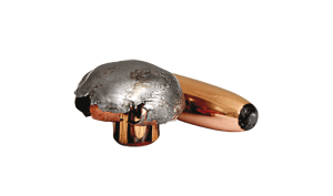

Creo que el que te ha dicho que la Norma Alaska es dura, se equivoca. Pregúntale a Yogi. Es una soft point con camisa fina
The Alaska is a classic among Scandinavian moose hunters and is loaded in most common calibres for moose. This is a well-proved softpoint bullet with a soft gilding metal jacket which gives rapid and massive mushrooming.
Loaded in the calibres:
6,5 Jap.
6,5 Carcano
6,5x55
7,62 Russian
308 Win.
30-06
8x57 JRS
8x57 JS
9,3x57
9,3x62
9,3x74 R
Hola amigos: me he marcado un aparato en 8x57JS y desearia saber cual es la punta que mejor aconsejais 00
norma alaska.gif (8.89 KiB) Visto 1387 veces

Re: MUNICION PARA EL 8X57JS
Mensajepor yogi_maketo » 02 Oct 2014 10:18
08061955 escribió:De todas formas, como me habian sugerido en el foro, he decidido ofrecerme como conejillo de indias y para ello la armeria me ha suministrado una caja de S.Bellot, punta SPECE de 196 gr. y me van a traer 1 caja de Norma Vulcan y otra caja de GECO, punta T-Mantel. Me han dicho que para cochinos y venedos la Norma Alaska es muy dura, asi que probaremos sobre el papel las otras 3 y sobre carne ya veremos. :cry: :?: :cry: :?
Yo creo que se han confundido con la orix.
jabaliviejo
Mensajes: 20537
Registrado: 15 Dic 2007 06:01
Mensajepor jabaliviejo » 02 Oct 2014 10:28
Sasto! He estado a punto de decirlo. La Orix lleva camisa y núcleo soldados, la Alaska, no.

Se me olividaba, la GECO T-MANTEL, es parecida a alguna de las que nombro anteriormente?, puesto que no tengo ni idea, hablo de la T-Mantel, no de la H-Mantel.
yogi_maketo
Mensajes: 13855
Registrado: 20 Ago 2008 05:01
Mensajepor yogi_maketo » 02 Oct 2014 12:35
Las tres que has pedido son el mismo tipo de bala, semiblindadas clásicas.
