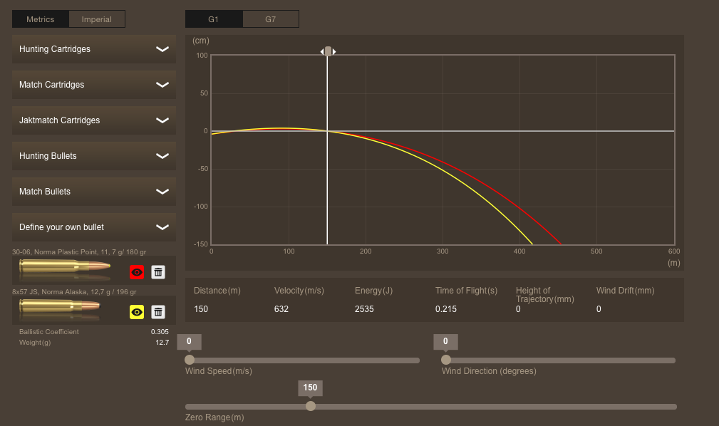

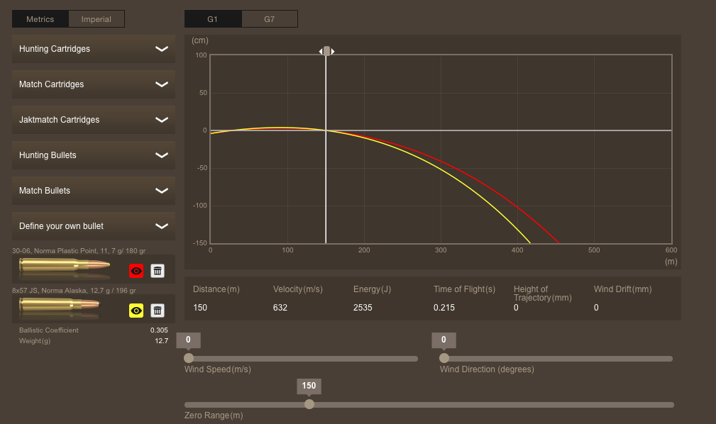

Las tablas no siempre reflejan con rigor la realidad pero pueden aproximarse bastante
En esta foto del programa balístico de Norma tienes el 30-06 con 180 grains Plastic Point y el 8x57 con 196 grains Alaska (que son las balas que yo emplearía). Esas son las diferencias en cuanto a rasante (pincha para ampliar la imagen).

En cuanto a la energía a 150 metros:
2.541 julios para el 8x57
2.880 julios para 30-06
Aquí gana el 30-06 por una mayor velocidad; pero claro, también hay que tener en cuenta el momento de una bala de 8,20 mm con 196 grains y la de una bala de 7,80 mm con 180 grains.
En definitiva y como te he dicho ya, el 30-06 será algo mejor en largo y el 8x57 algo mejor en corto... Pero las diferencias no son muy apreciables. Eso sí estos datos son con cañones largos.
Tú eliges. La única razón para no quedarse con el 8x57 en batidas es la menor variedad de munición y armas. Si no es por eso, yo ni me lo pensaba.

Si ya he leido lo de la variedad de balas y puntas en otro post, y que son mejores las balas europeas que las americanas, ya que los americanos las cargan menos.
Gracias por la imagen jabaliviejo, me a parecido muy instructiva, a ver si me paso por la armeria Marcos y lo fusilo a preguntas.
