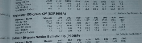

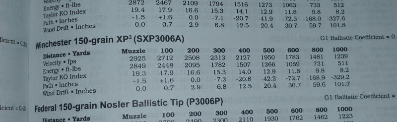

Y son 500 yardas. Menos de 500 metros. Misma punta y mismo fabricante[img]
