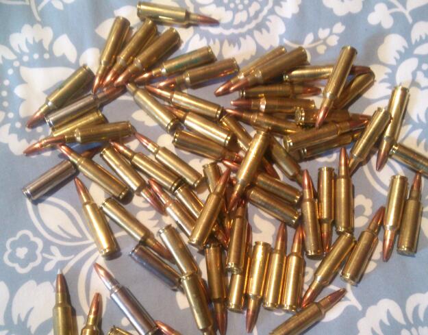

Mira furas, yo no tengo culpa q circulen p ahi trastos viejos y q el 06 venga a media carga.
Melandru escribió:
yogi_maketo escribió:
Cansino escribió:
Ala pues.....
Proyectil lapua Mega 185gn polvora N540
30-06 53.4 de polvora para 812m/seg
308win 45.1gn de polvora para 801m/seg
Mira que te salen flojas las del 30-06, malvado recargador del 308 :mrgreen:
No es tonto el chaval, busca la pólvora q mas rendimiento da en el 308 . Prueba con 550 o con 160 y luego me cuentas.
Con 54 de sp11 en un cañon de 22" ,sale a 920 q es lo mismo q un 308 con 46gr de n140 y un cañon de 32". :mrgreen:
