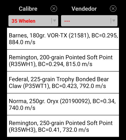

Me podrías mirar qué datos te da para el 35 Whelen, por favor?
Intenté descargarlo pero solo encuentro para Android.

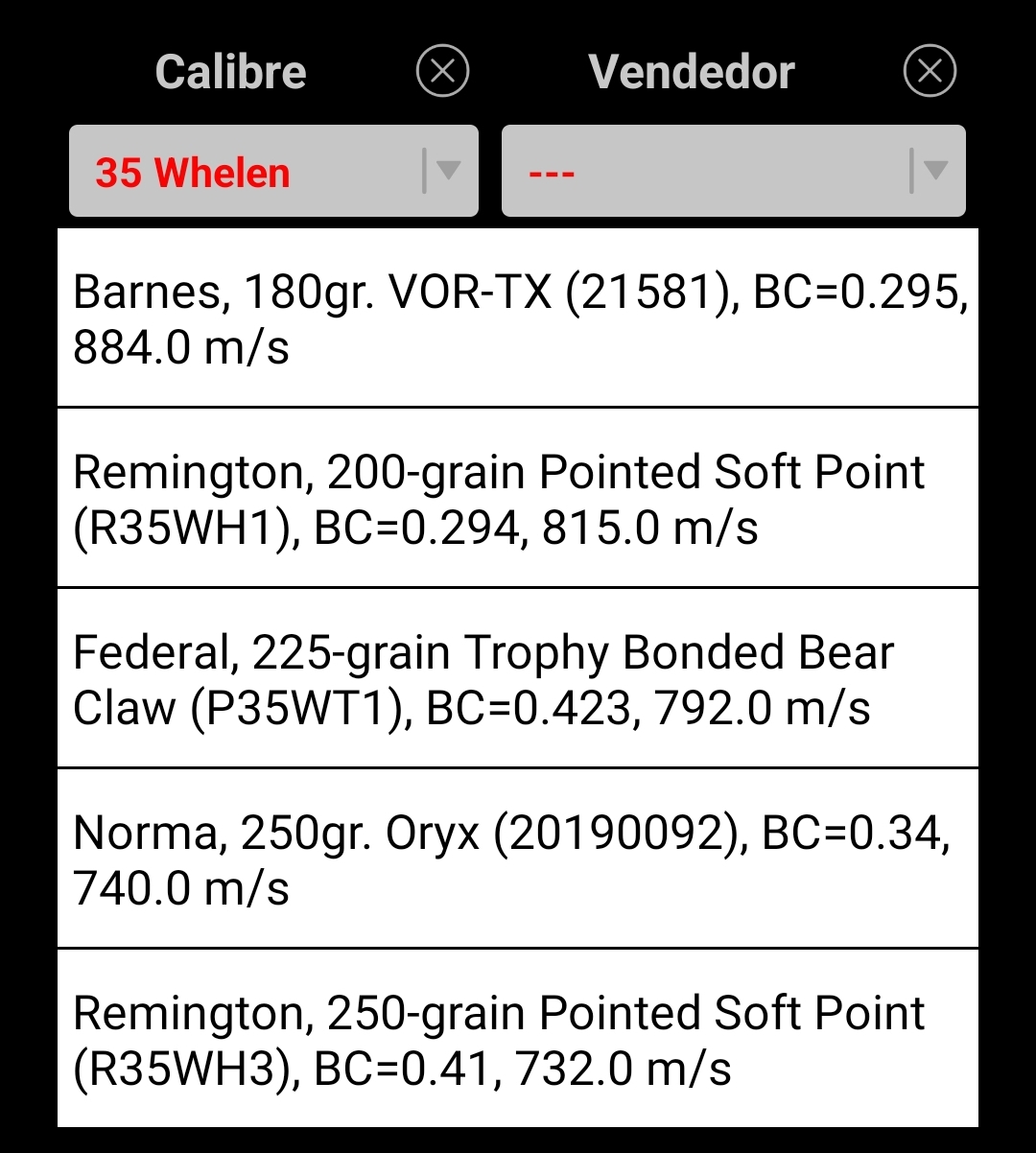

Solo aparecen 5 cartuchos.
Salud/2.

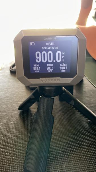

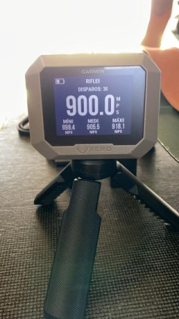

Muchísimas gracias, yo ahora con las Hornady de 200 me da sobre los 900 m/s. Con cañón de 60 cm.
