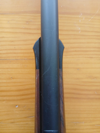

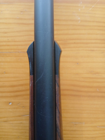

Para los que tenéis este rifle os comento el problema que tengo.
En teoría el cañón es flotante pero en el mío la parte derecha del guardamanos toca con el cañón. He desmontado el guardamanos y este empieza a rozar en las ultimas vueltas de apriete del tornillo que lo sujeta.
Os pongo unas fotos sin apretar mucho y apretado.
Tenéis idea que puede pasar, como arreglarlo sin lijar las maderas??

La primera foto es sin apretar del todo y la segunda apretando del todo

Hola compañero, tengo el 200 y el 202 que tienen el mismo sistema de apriete de la delantera, estás comprobando que sin terminar el apriete que tampoco es necesario que sea excesivo el cañón queda justo en el centro alineado con el canal de la delantera, al ajustar el apriete se aparta hacia la izquierda visto desde atrás, es sencillo hay una ligera descompensación en el largo de la pata derecha trasera que ajusta en la carcasa, al tener alguna decima mas larga que la izquierda hace que se vaya al lado contrario al ajustar el tornillo, simplemente tienes que mirar donde toca la carcasa y rebajar esa décima o dos décimas que no deja equilibrar el apriete, un poco de lija y todo a su sitio.

Ya sabes q la pieza del guardamanos discurre por - digamos " canales" hasta llegar al tope trasero.
Lo único q tienes q hacer es suplementar - en este caso el lado izquierdo, para obligar al guardamanos a posicionarse más a la derecha.
Donde hace tope la madera ( parte trasera ) coloca unos trocitos de papel o cualquier otro elemento, copiando la forma dónde descansa la parte final del guardamanos.
Una vez aprietes, comprobarás como el guardamanos se posiciona mucho más hacia el centro de como lo tienes ahora.
Al mío le pasaba exactamente lo mismo. Suplementa en la medida q necesites.
