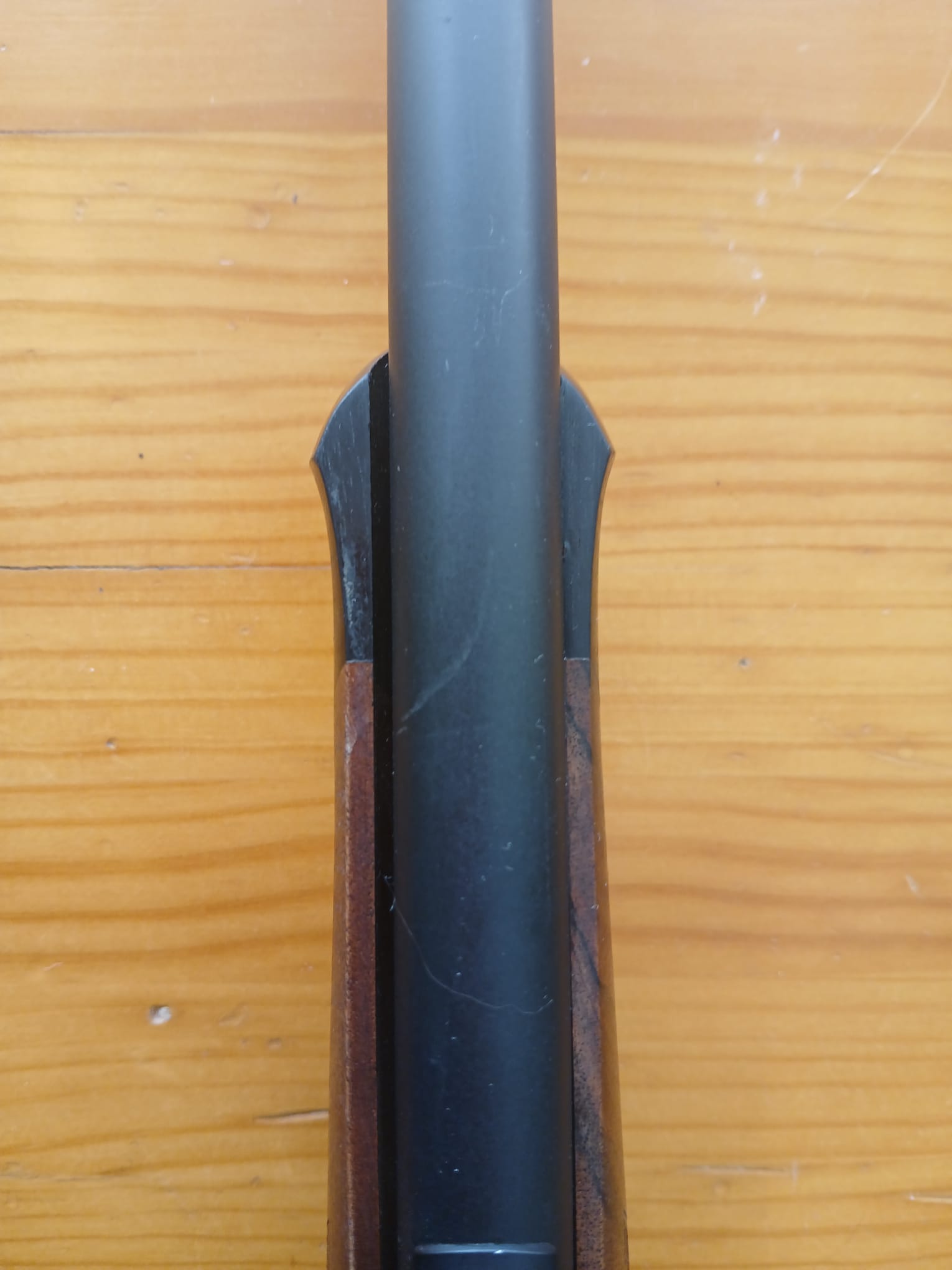

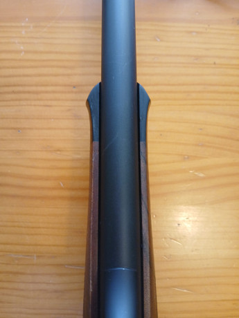

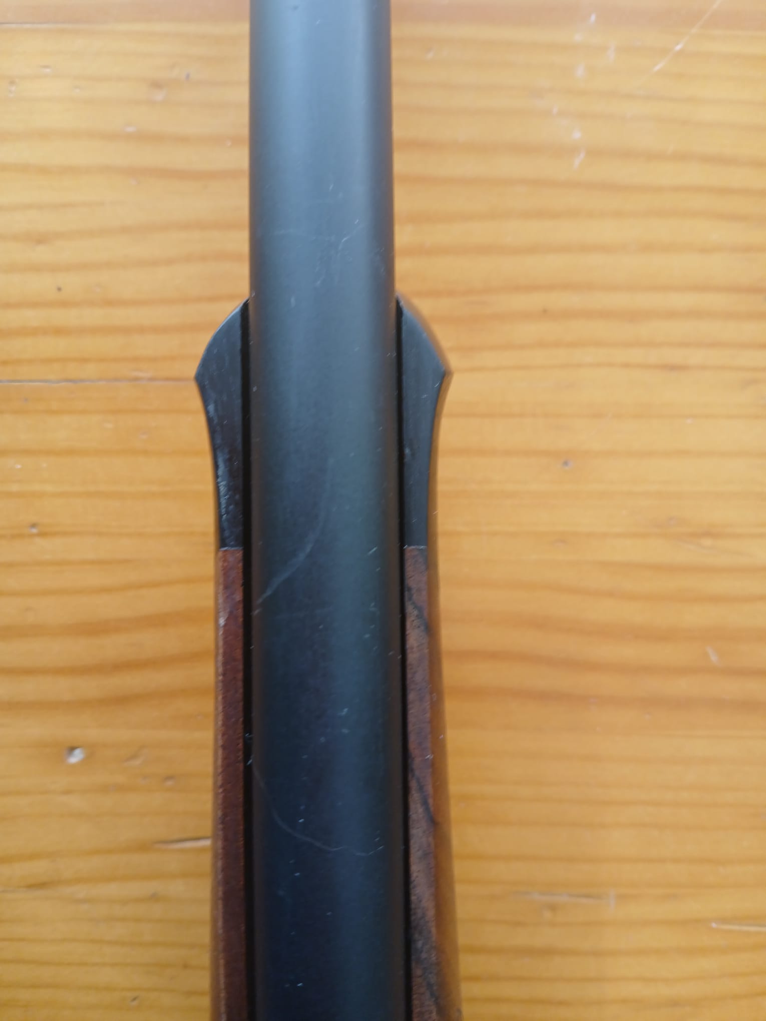

Buenos días a todos:
Para los que tenéis este rifle os comento el problema que tengo.
En teoría el cañón es flotante pero en el mío la parte derecha del guardamanos toca con el cañón. He desmontado el guardamanos y este empieza a rozar en las ultimas vueltas de apriete del tornillo que lo sujeta.
Os pongo unas fotos sin apretar mucho y apretado.
Tenéis idea que puede pasar, como arreglarlo sin lijar las maderas??

La primera foto es sin apretar del todo y la segunda apretando del todo

Hola compañero, tengo el 200 y el 202 que tienen el mismo sistema de apriete de la delantera, estás comprobando que sin terminar el apriete que tampoco es necesario que sea excesivo el cañón queda justo en el centro alineado con el canal de la delantera, al ajustar el apriete se aparta hacia la izquierda visto desde atrás, es sencillo hay una ligera descompensación en el largo de la pata derecha trasera que ajusta en la carcasa, al tener alguna decima mas larga que la izquierda hace que se vaya al lado contrario al ajustar el tornillo, simplemente tienes que mirar donde toca la carcasa y rebajar esa décima o dos décimas que no deja equilibrar el apriete, un poco de lija y todo a su sitio.

Ya sabes q la pieza del guardamanos discurre por - digamos " canales" hasta llegar al tope trasero.
Lo único q tienes q hacer es suplementar - en este caso el lado izquierdo, para obligar al guardamanos a posicionarse más a la derecha.
Donde hace tope la madera ( parte trasera ) coloca unos trocitos de papel o cualquier otro elemento, copiando la forma dónde descansa la parte final del guardamanos.
Una vez aprietes, comprobarás como el guardamanos se posiciona mucho más hacia el centro de como lo tienes ahora.
Al mío le pasaba exactamente lo mismo. Suplementa en la medida q necesites.

Yo coloqué unos trocitos de un simple folio.
Con cuidado copié la parte final de la madera, ya sabes, esa especie de U irregular, y perfecto.
Puedes hacerlo con cualquier elemento para q no se note.

Gracias a todos por la ayuda, ya había pensado el suplementar en la parte posterior contraria a donde se deforma , es decir al lado izquierdo posterior para evitar que se gire hacia la parte derecha en la punta , pero mi guardamanos hace tope en la carcasa del cargador (en ese punto esta marcada la madera) pero voy a probar lo que decís de suplementar en la parte de la carcasa.

Arreglado, con un papelito en la parte inferior contraria, es decir a la izquierda y el guardamanos queda perfectamente centrado.
Efectivamente era lo que decíais.
Muchas gracias

He puesto el espesor de 4 tiras de papel del espesor de un folio
