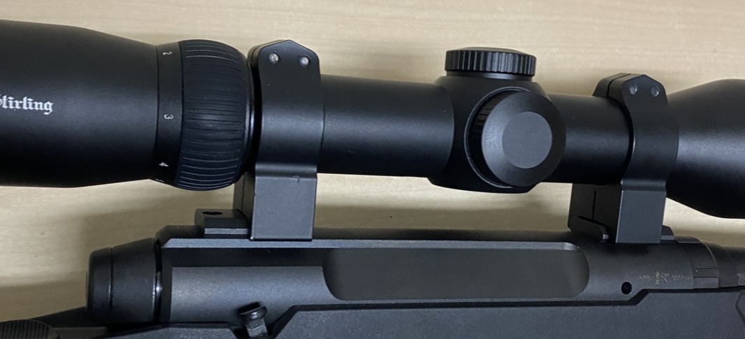

Buenas a toodos!
El año pasado le instale un visor nuevo a mi rifle savage. El problema es que al encarar el arma se me queda muy lejos y me hace muchísimo efecto túnel, por lo que tengo que acercar mucho el cuello.
He pensado en montarle un carril para poder echar más hacia detrás las anillas y acercarlo, pero llevo un lío bastante importante!
Tengo que comprar carril específico, hasta ahi me llega el conocimiento hajajajajaja pero las anillas como puedo saber que van a encajar? No tengo ni idea de marca y modelo. Actualmente está como en la foto.
Agradecería un poco de Luz! Gracias :duel-guns:

En principio puedes poner un carril picatinny y tendras mas posibildades de montaje.
Podras usar las mismas anillas que tienes.
Otra opcion es montar unas anillas extendidas.
Pero pon una foto completa de la acción que se vea bien todo el montaje :lol:

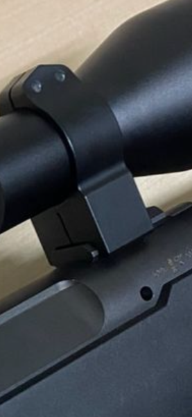

Aquí lo tienes!

Ok, yo pondria el carril entero, lo hay tipo weaver o picatinny. Para las anillas te sirven los dos.
Aparte en este rifle parece que no interfiere con la ventan a de expulsion ( No he tenido ninguno).
Hay algun rifle q las vainas tocan el carril al expulsarla o dificultan a la hora de cargar por la ventana.
Otra cosa a tener en cuenta es el largo de la acción. Hay rifles que cambia la distancia entre agujeros dependiendo del calibre.

Mensajepor Laeas » 25 Sep 2025 17:46
Es que de la manera que está montado no hay apenas ningún margen, deberían estar las anillas un poco más juntas.
De todas maneras le puedes montar el carril entero, bien sean las anillas tipo Picatinny o tipo Weaver:
https://www.blackrecon.com/carril-warne-vapor-savage-axis.html
https://www.blackrecon.com/carril-weaver-para-savage-axis.html
Pero es lo que te digo, quizá el carril sea igual de largo que la distancia de las dos bases individuales que tienes montadas, y te quedas igual que estabas.
Salud/2.

Cuando me vendieron el rifle tocaba el cerrojo con el visor, pero con estas anillas lo elevaron un poco y ya perfecto! La duda grande es si las anillas eran compatibles, ya me imagino que si!
Muchas gracias!!
