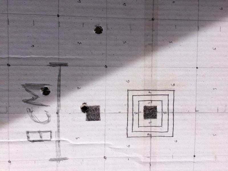

Hola compañeros, al final e tenido que pedir los distintos productos de limpieza para el cañon por internet, pues aun viviendo en ina zona de gran aficion a la caza como es c.real, las armerias estan muy verdes y solo creo que saben vender balas y mal vendidas...dejando la falta de formacion de estos sitios que ni sabian que existia, he hecho el pedido por internet. Respecto al refrentado, me gustaria limpiar el cañon antes y probarlo antes de meterme en esos berengenales, que tiempo hay... Comprobare despues de la linpieza y ya lo publicare en el foro. Muchas gracias a todos, saludos y buena caza

Hola compañeros he de decir que ya está resuelto el problema de la agrupación debido a la cantidad de cobre acumulada en el cañón. Después de usar Robla sólo 1000 y una muy buena limpieza del cañón con una grata de bronce. El resultado le ilustro con la siguiente fotografía, a 100 m en el mismo sitio de la otra vez y dejando enfriar bien el cañón sin limpiar entre tiro y tiro. Creo que no hará falta un refrentado pues la dispersión de los disparos puede ser debido al viento que sopla rachas moderadamente fuertes. De todas maneras otro día con tiempo lo volveré a probar en un día tranquilo. Espero que mi experiencia le sirva otros de ayuda. Yo no sabía que con 400 tiros se cobreaba de tal manera el cañón, a lo mejor debido por una pésima limpieza (con aceite solamente) gracias por vuestras aportaciones gracias a ellas he conseguido mi objetivo. Un saludo y buena caza a todos
