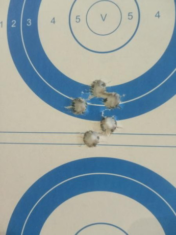

cada cuadrito es 0.7cm 1/4 moa, muchas gracias la verdad que sí el segundo grupo es mejor imagino que estaría yo más fino porque es todo igual mismo equipo misma munición misma distanciaLaeas escribió:Ah, y por cierto, a mí me parecen muy buenos los 2 grupos, especialmente el segundo.
¿Cada cuadrado tiene 1cm? Si es así, en ese tienes un grupo de poquito más de 2cm CTC, submoa a 100m.

JohnWoolf escribió:Me parecen magnificos, Winchester3006. Me parece ver que no tienes problema de alineación cara-hombro con la culata y que por tanto ni has de forzar para que esas partes "entren" en el arma ni te sobran. También observo que tienes el paralaje, el peor enemigo del tirador, a cero. Buena cosa.
JW.
Gracias compañero, y esas observaciones tuyas solo con ver los impactos las aprecias? Me quedo sorprendido de lo que sabes,un maquina
Re: ¿Cómo tira tu rifle de caza?
Gracias, pero no creas. Si lo miramos al revés se entenderá mejor: en el momento no hay ergonomía los impactos lo dicen. No entra bien la cara ... el hombro no acoge bien la cantonera ... el *cast* de la culata no es el justo ... y se nota en el blanco. Por ejemplo, salvo que tiremos con *free recoil*, claro, en cuanto vemos tiros en deriva decimos "hombro!" (bueno, muchas veces es paralaje si se tira con visor).
Así que hay que entender una cosa. Como en la alta fidelidad, la gran calidad de un equipo puede ir al traste por el elemento inferior, y en el tiro eso somos nosotros y nuestra interacción con el arma. Si eso va, el tiro va.
En competición estoy muy acostumbrado a ver tiradores superiores tirar mejor con material inferior ... y lamento decir que vicecersa.
JW.
JW.

Winchester3006 escribió:cada cuadrito es 0.7cm 1/4 moa, muchas gracias la verdad que sí el segundo grupo es mejor imagino que estaría yo más fino porque es todo igual mismo equipo misma munición misma distanciaLaeas escribió:Ah, y por cierto, a mí me parecen muy buenos los 2 grupos, especialmente el segundo.
Buuuufff, pues mucho mejor me lo pones.
Miedo tendría si fuera yo el animal al que miras por el visor. Si tú lo haces bien, con ese equipo vas más que servido.
Salud/2.

gracias compañero, ojala agrupe asi de siempre este cañon jejLaeas escribió:Winchester3006 escribió:cada cuadrito es 0.7cm 1/4 moa, muchas gracias la verdad que sí el segundo grupo es mejor imagino que estaría yo más fino porque es todo igual mismo equipo misma munición misma distanciaLaeas escribió:Ah, y por cierto, a mí me parecen muy buenos los 2 grupos, especialmente el segundo.
Salud/2.

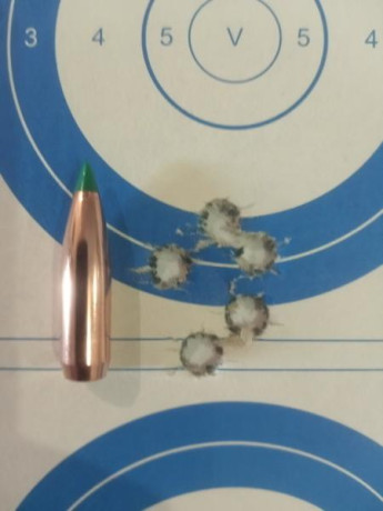

Esta mañana he ido pronto al campo de tiro a seguir comprobando la precisión de una carga.
Pongo la foto y luego sigo contando.

Ésta es la historia:
Me tocó un sorteo en Muela de Cortes, en el que podía elegir qué animal/es cazar y elegí muflón. Ya está programado para la primera quincena de noviembre.
El siguiente paso es el gran dilema: ¿Con qué le tiro? ¿270 Win? ¿7 mm RM? ¿375 H&H (modo coña)? Con cualquiera, incluyendo 308, 300 WM, 280 Rem, etc, etc, caen bien. De hecho tengo cargas para recechar con todos los cartuchos que tengo. Pero en este caso me apetece volver al 30-06, así que me puse a desarrollar una carga.
Lo primero fue pedir Nosler Ballistic Tip de 168 grains. Es una bala que me encanta, con la que cacé en un pasado ya remoto en varios calibres y en la que desarrollé gran confianza por sus virtudes en balística de exteriores. Vuela muy bien y es precisa. Como es bien sabido, estimo más meter la bala en el sitio que darle con potencia.
El rifle es mi viejo compañero, el Sako 75. Visor Bausch & Lomb en 9X.
Vainas Sako con un sólo tiro anterior y recalibradas full. Aparte de que no vienen de mi rifle, y por tanto tendría que dispararlas de nuevo en él, no me atrevo a recalibrar neck + mandrel, que daría mejor precisión, porque con este sistema tengo una tensión de sólo 0.001", lo que equivale a ponerme en manos de Murphy.
Pistón CCI 200.
Vihtavuori N-150, 49 grains, que es una carga intermedia, en torno al 90 %.
Lo curioso es que el salto es enorme para una bala blanda, a algo más de 0.030". Esto es así porque si tuviera más OAL ya no cabría en el cargador y no quiero tratar el asunto como si fuera un monotiro.
La prueba está hecha a 100 m, sentado en banco y con apoyo en el sacote de arena y saquete detrás. Nada de torre de benchrest.
El desarrollo empezó con Tubal 5000 de la antigua, de una poquita que me quedaba, y todo lo demás constante. Los grupos eran igual a moa y ligeramente submoa. Pasé a la N-150, todo lo demás constante. Los grupos iguales pero con un tiro algo desprendido y los otros cuatro muy agrupados. Decidí perseverar y repetir. Aún se me ha desprendido un tiro, el de abajo, pero seguramente es una colaboración entre el paralaje y ciertamente el operador.
Naturalmente, falta poner en tiro. Ésto sólo es prueba de potencial de precisión. Veremos cómo va a 200 m.
JW.

Pues supongo que a 200m te funcionará igual de bien que a 100m, JW. A mí me parece una agrupación sensacional, en tu linea.
Pero no pruebes ahora, que con estas calores no puede salir nada bueno.
Salud/2.
Salud/2.
Gracias por tus palabras, my friend.
Lo que quiero ver es cómo varía la caída a 200 m con respecto a la bala que tú sabes que he tirado los últimos 24 o 26 años con el 30-06. Es la GK HPBT de 168, que tiene una balística relativamente baja. De la B-Tip a la GK debe haber lo menos 2 pulgadas @ 200. Desde luego, @100 nada. Por eso elijo la B-Tip.
Pero por el calor no me voy a quedar sin pegar tiros. Ahora mismo me voy a probar una carga con el .308 Win. En realidad a confirmar lo que ya sé.
