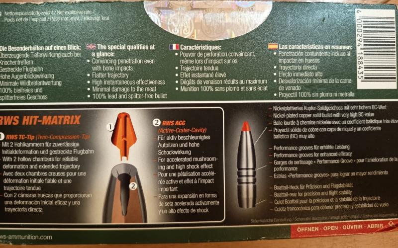

Buenas,
a mi me ha pasado lo mismo, después de esta temporada me quedan 3 balas nada más de la winchester silvertip 30-06 168 grains, con lo bien que agrupaban con mi remington 7400, snif..
Y buscando buscando, encontré las RWS HIT Bullet Green de 165 grains. Comprobé que la tenían muchas armerias, por lo que supongo que duraran en el mercado, y se parecen mucho aparentemente a las winchester.
No las he probado aún, las compré por si acaso me quedaba sin, tengo que ir al campo de tiro a ver que tal las acepta el rifle, en cuanto lo haga lo comento por aquí.
Una foto del anverso de la caja donde pone las especificaciones:
Busco sustituta de la winchester balilstic silver tip en 30-06 de 168 grains, me está siendo imposible 80
