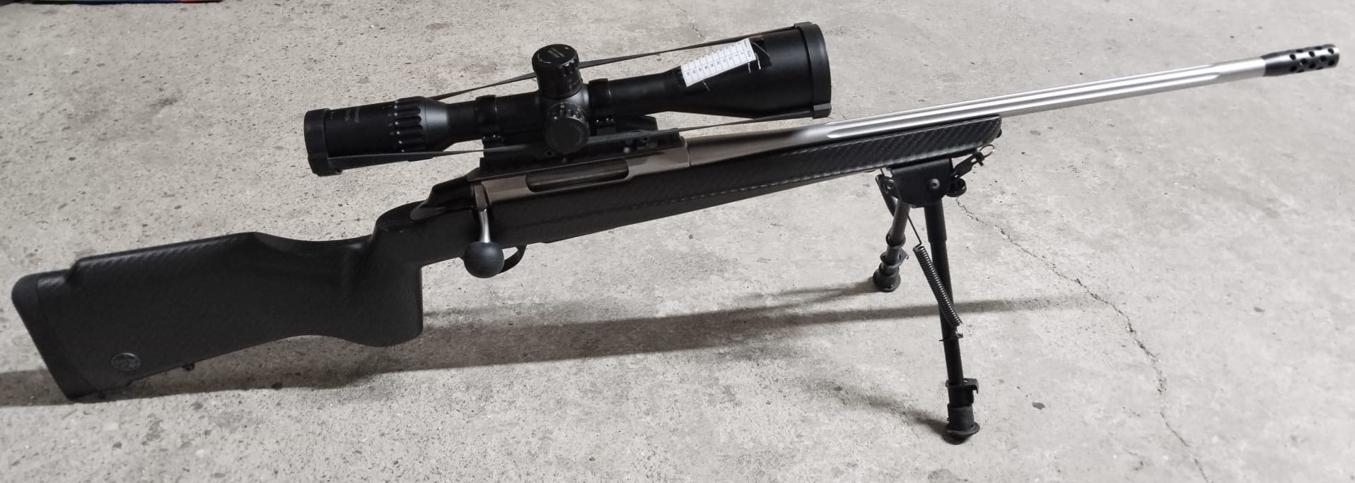

Mensajepor JamesWhite » 10 May 2025 09:34
Buenos días. No suelo participar en estos foros más q nada x falta de tiempo, peor ya q se ha tocado un tema en el q precisamente estoy metido desde hace unos cuantos meses, voy a dar mi opinión personal al respecto. He llegado a tener 21 rifles y he probado d todo y al final despues d muchos años d caza mayor , me he quedado solo con 6 , d ellos precisamente mi última adquisición ha sido un Tikka T3X Lite en calibre 6,5 PRC , q aunque no es el tema principal del Post he d decir q es un calibre q me está entusiasmando y he tirado a la caza con muchos calibres. El Tikka T3X Lite es un gran rifle , d lo mejor q se fabrica en la actualidad, con una relación calidad/precio excepcional, soy d la opinión d q si en lugar d llamarse Tikka se llamase x ejemplo Blaser su precio sería el triple d lo q cuesta , pero me salgo del tema principal. A mi Tikka le hecho mejoras muy meditadas y q creo q son fundamentales para sacarle el máximo rendimiento a este rifle d x si excelente y dichas mejoras creo q responderán a las preguntas q has puesto en tu Post .
1- Cambio del disparador q trae q no es malo pues t lo puede afinar un buen armero , pero he preferido ponerle el disparador al pelo d Tikka q nos ofrecen como opcional, su rendimiento es excelente.
2- El mío venía ya con su freno d boca , q si buen se puede quitar , considero lo siguiente, he tirado con el rifle con y sin freno d boca y el rifle tiene mayor precisión con el freno d boca puesto , algo q x cierto he observado ya muchas veces en otros rifles , no es solo reducir el retroceso y lo q para mí es más importante reducir la re elevación del rifle , el rifle es q apenas se mueve , lo cual si tuviera q repetir el disparo para mí es clave no perder d vista la pieza
3- He cambiado la culata , q si bien es una buena culata sintética , era la Rougtech con cambio del pistolet, algo q fue lo primero q le hice a la culata original ya q da un agarre más d pistola , pero aún así le veía dos defectos, uno el peso y otro el encare ya q me obligó a ponerle un suplemento d neopreno con carrillera ya q el visor si no se queda alto . Después d mirar muchas cultas d carbono me decidí x las PSE concretamente x el modelo Multi-Purpose ya q es la más ligera d todas y la carrillera inclinada q trae me deja el encare con visor perfecto .
4- Yo le he puesto Rail Picatinny d 20 moas ya q el conjunto se ha planificado para tirar a larga distancia. Lleva anillas Leupold QRW2 y no fijas ya q x norma llevo en mis rifles d rececho siempre dos visores , x experiencias del pasado ya he tenido caídas x el monte q han dejado el visor inutilizado para disparar , si esto ocurre damos media vuelta y le pongo el otro q llevo en el todoterreno y sigo cazando . Pero me parece muy válido poner monturas fijas a ser posible q vayan directas a la acción del rifle .
Pido mil perdones si me he extendido demasiado , pero todos estos temas me apasionan y a veces me dejo llevar , sorry
