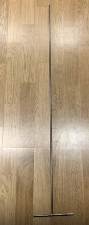

Hola compañeros , tengo un amigo que tiene un 202 modular , tiene la culata con un poco de juego o holgura; el hombre no sabe donde dejo las llaves que le venían cuando lo compro , con lo cual le voy a fabricar una , me podéis decir cuál es el tamaño y la longitud de la llave de hallen gracias
AsturHunter
Mensajes: 176
Registrado: 14 Dic 2021 12:38
Re: sauer 202
Mensajepor AsturHunter » 11 Feb 2025 07:47

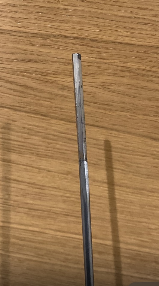

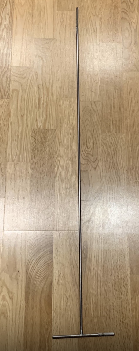

La llave es una allen del 5 , yo lo compré usado a un compañero del foro sin las llaves de desmontaje y le fabriqué una soldando una allen a una varilla y un mango arriba en forma de T.
Desde mi humilde opinión déja la llave más larga que el cañón porque así puedes desmontar el guardamanos girando sin tener que andar sacando y metiendo cada vez que pegue con el cañón, para ello mide con un metro desde algo más de la punta del cañón a unos 5 cm ven delante del cargador.
Si quieres cuando eso te puedo pasar las medidas exactas de la mía, aunque ya te digo que yo la dejé muy larga jeje.

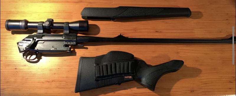

Hay van las fotos por si pueden ayudar a alguien.

Mensajepor AsturHunter » 11 Feb 2025 08:34

Mensajepor ibcarlos » 11 Feb 2025 09:44
Muchas gracias compañero

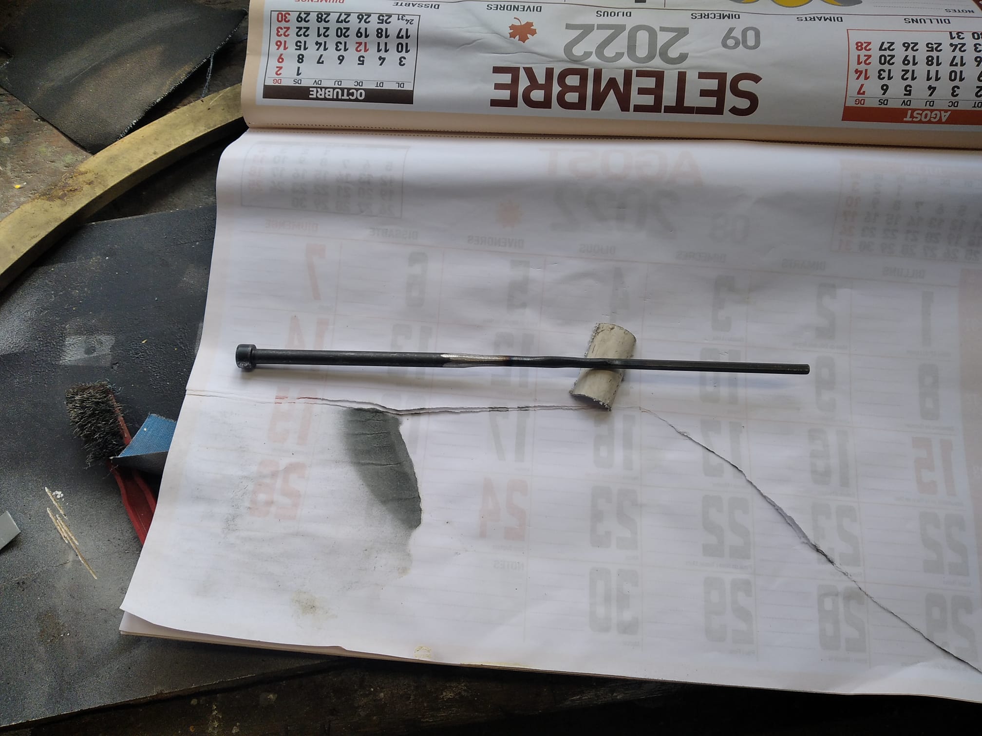

Yo le hice una a un compañero con un tornillo cabeza allen soldado, tmb puede ser con cabeza hexagonal, asi se puede hacer con una carraca y no tiene que ser tan larga.

Mensajepor AsturHunter » 11 Feb 2025 22:50
Esa solución es muy buena también, la verdad que no se me ocurrió pero bueno la mia así no hace falta ninguna llave ni nada.
