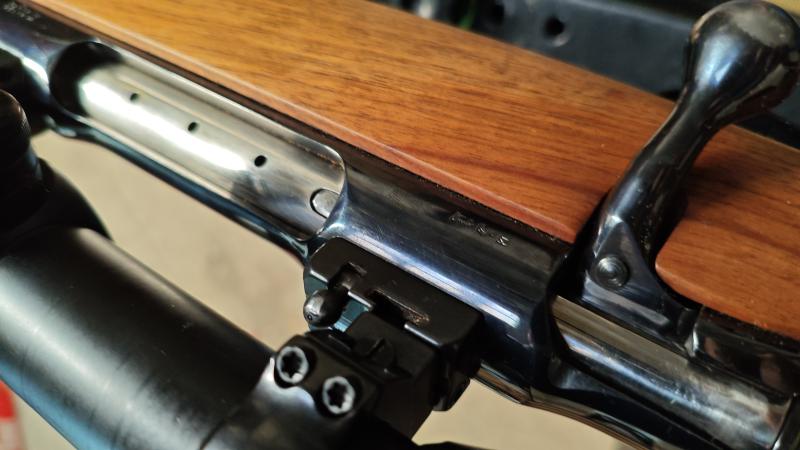

Compré las rusan porque vi que si que eran compatibles con las Apel pero mi sorpresa es que al montarlo, la pestaña no baja, tiene que quedar así?
Buenas a todos, estoy buscando unas anillas apel para montar en las bases que tengo, y me surge la duda 20

Esa pestaña o pestillo no debe caer hasta su punto de descanso inferior cuando tiene el visor montado, debe quedar a mitad de recorrido y así garantizar un correcto ajuste lateral de la anilla trasera.
Te dejo un enlace de como se montan y ajustan estas bases. A partir del minuto 13 se ve el proceso
https://youtu.be/ER2l54t-Ehk?si=pLjALMVefCTTDO5E
