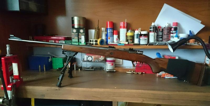

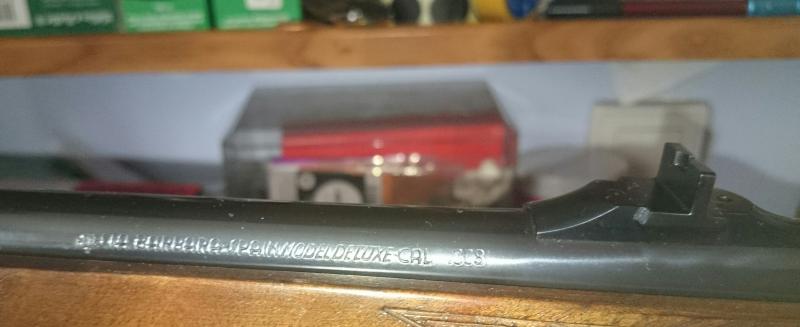

Este es
Cuando compré mi kit Santa Barbara practicamente no sabia de ellos más que los calibres en los que quedaban 80
No te sientas vencido aun vencido!!!

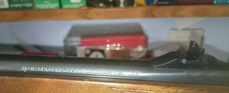

Otra mas
Cuando compré mi kit Santa Barbara practicamente no sabia de ellos más que los calibres en los que quedaban 90
yogi_maketo
Mensajes: 13855
Registrado: 20 Ago 2008 05:01
Re: Rifles Santa Bárbara - paso de estría (twist rate)
Mensajepor yogi_maketo » 22 Mar 2015 17:17
me gusta el alza que le has puesto. Era para ponerlo en la primera página.
