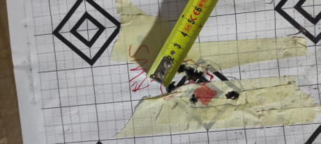

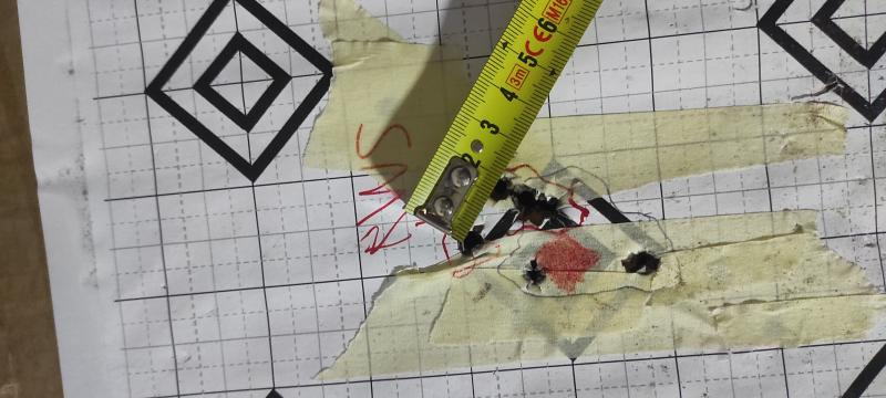

Los tres disparos de arriba son rws ks165g y losde abajo extreme point 150g a 50 metros ambos
Que os parece , seria apta esa agrupación para abatir hasta 200m

En principio si podrías tirar a 200 mts, lo que pasa es que la agrupación de un arma no es exponencial..... Si hace 2 ctms a 50 mts hace 4 ctms a 100 mts, 8 a 200 mts.....no, no funciona así.
Tienes que poner una diana a 200 o 250 mts y tirar.
Algunos a 200 mts son una regadera y otros inexplicablemente mantienen casi la misma dispersión que a 100 mts, ¿raro verdad?, pero así es.
Tienes que tirar.

Mantrap escribió:En principio si podrías tirar a 200 mts, lo que pasa es que la agrupación de un arma no es exponencial..... Si hace 2 ctms a 50 mts hace 4 ctms a 100 mts, 8 a 200 mts.....no, no funciona así.
Tienes que tirar.
Vale vale , efectivamente yo pensaba que se multiplicaba la dispersión según la distancia, asique toca probar, lo que sí que está claro que la rws ks tiene mejor agrupación que la winchester en mi cañon
