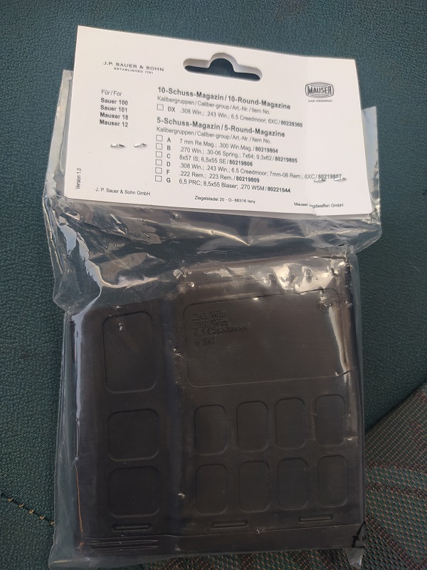

Re: ¿Alguien ha probado el Mauser M18?
alectoris escribió:Gracias DC13 por tu amable respuesta
He estado buscando fotos por internet y los cargados del Sauer 100-101 se parecen mucho a los del Mauser M18
Por las fotos del cargador del Mauser M12 lo veo un poco distinto, ya que el del M12 parece que es de chapa y el del M18 es de polímero, no se si será compatible.
He visto que exite uno del Sauer 100-101 de 10 balas, este es el que me gustaría (si es compatible) y no existiera el original de Mauser de mayor capacidad.
Hola buenas noches:
He encargado un cargador del Sauer 100 - 101, es el mismo que el del Mauser M18, la única diferencia era que el arma donde probé mi cargador era un 270WSM. El tamaño es el mismo, cambia la teja. Entra perfecto.
En espera.
Hace mas de 1 año que tengo el M18 del 308 y al final me decidí a comprarme un cargador extra, capricho, miedo a perdorlo.....
Y ya puestos lo pedí de 10 balas (a mediados de diciembre 22), hoy ha llegado, la armería muy atenta, pero el servicio al cliente de Blaser Outdoor Trading, S.L. deja mucho que desear.
Han tardado más de 3 meses en enviar un cargador.
Según me han indicado no soy un caso aislado, no se si habrá más compañeros con una experiencia similar.
Considero que mi M18 es muy preciso, hace poco tiré en la galería de 100m un cargador en tiro bastante rápido, he hice un cacahete con 4 balas (tocando los impartos en un solo agujero), la 5a por fallo mio, tiré a la diana de al lado, pero dio en el mismo punto.
