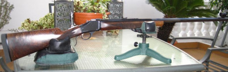

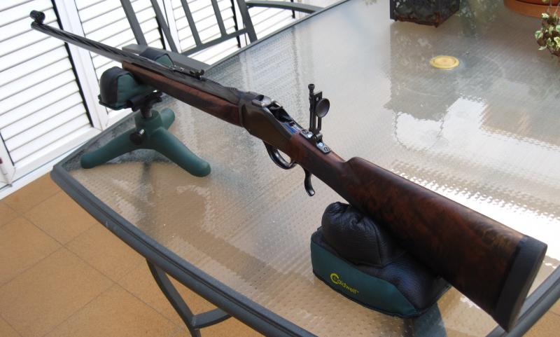

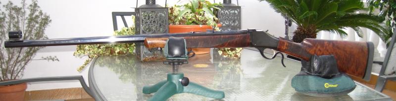

He visto que se ha mencionado el Browning High Wall 1885, monotiro de bloque de cierre descendente. Yo tuve uno del 45/70. Es un rifle clásico diseñado por Moses Browning comercializado bajo su marca inicialmente pero, casi de inmediato cambió a Winchester que lo hizo conocido. Es un arma muy precisa, no es ligera pero tampoco muy pesada. El sistema es robustísimo, creo que es uno de los pocos (junto con el Ruger nº1) que permite recargar y disparar el 45/70 al denominado nivel 1 de potencia, que lo asemeja al 458W (Los modernos Winchester/Marlin de palanca del 45/70 solo aguantan el nivel 2, el nivel 3 es el de lo clásicos Trapdoor)
Los modelos de calibres menores son los denominados Low Wall (muro bajo)
Se fabricó por Browning en versión moderna (creo que los hacía Miroku en Japón) con cartuchos modernos de caza y he visto algunas fotos del mismo con visor, yo no lo usé para cazar pues tenía otros. Actualmente los fabrica (o quizás ya no) Uberti para tiro de armas historicas, nada que ver con el comercializado por Browning, mucho más sólido y con un acabado de lujo.
Os pongo las fotos que le hice al mío para que os hagais una idea. Lleva montado un tunel de mira de anillas y un diopter de época.

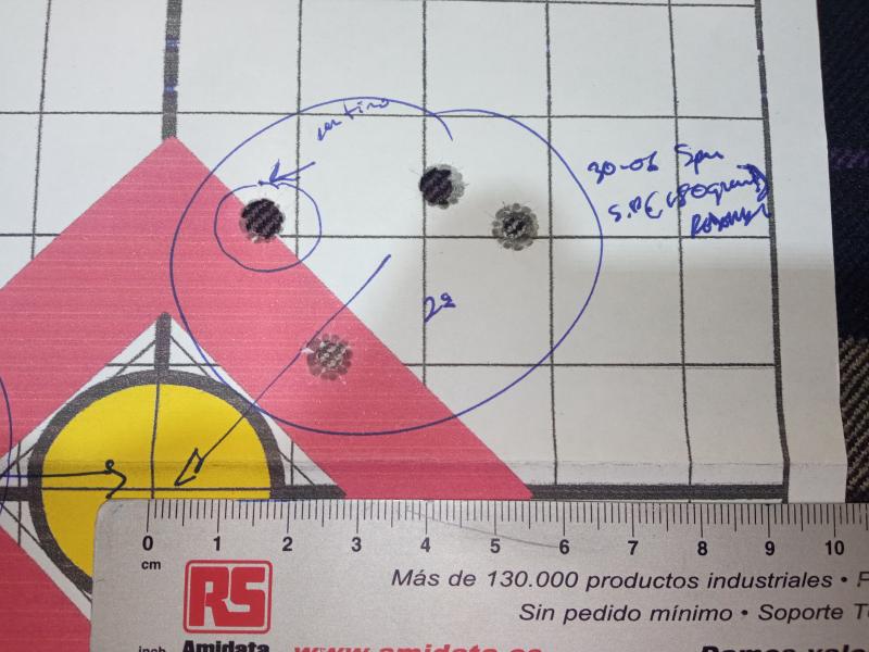

Mensajepor Mantrap » 06 Abr 2023 06:35
Buenos días tropa.
Yo creo que el problema de estos rifles no es que el cañón esté flotado o no, hay armas... sobre todo modelos militares que el cañón no es flotado y tiran de maravilla.
He tenido n°1 con el sintonizador y apenas varía la agrupación tanto si lo flotas cómo si no, el problema es el disparador.... :homer:
De verdad no sé en qué estarían pensando los ingenieros de Ruger cuándo diseñaron éste disparador. Si habéis visto alguna vez el sistema interno del n°1lleva un sistema de palancas y resortes que es una auténtica pesadilla, es imposible que el tiro tenga consistencia.
Solamente con arreglar éste entuerto se mejoraría mucho la precisión.
Éste es un tiro a 100 mts con munición comercial Federal sp de 180 grains....la más barata que encontré :mrgreen: cómo podéis ver está entorno al MOA, que para caza a distancias normales es más que suficiente.....
