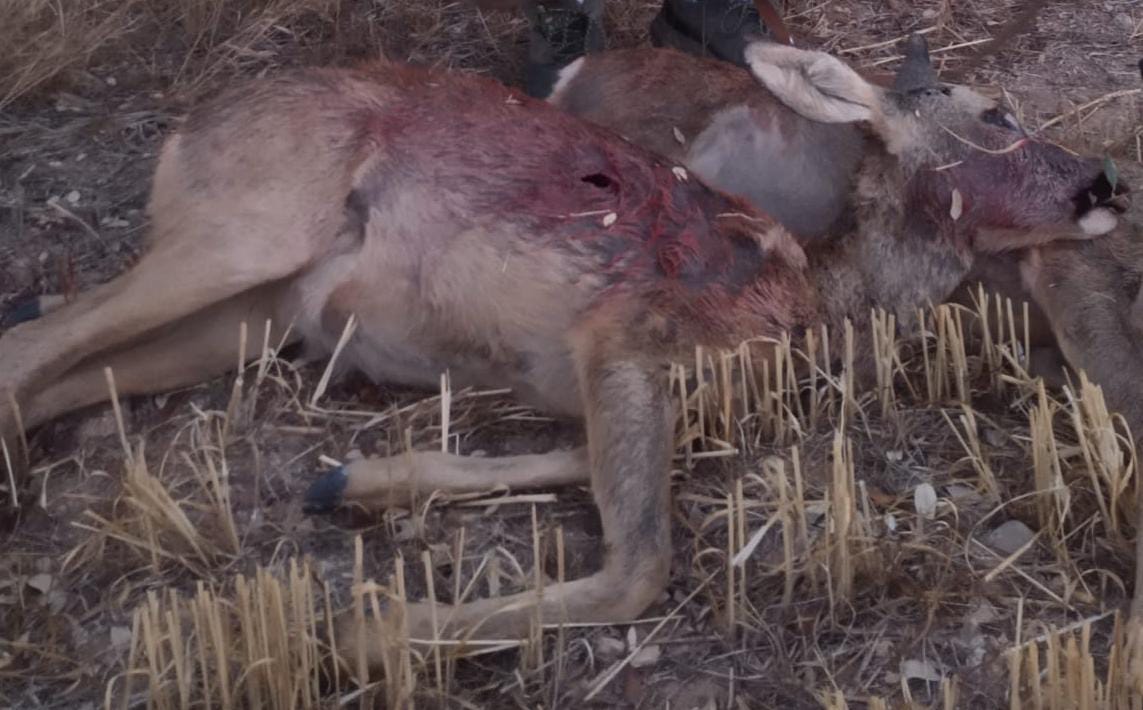

Con mi 257 a 350 m con una punta Sierra Prohunter de 100 grns , muy blandita, el efecto en una corza, detrás de la paletilla, es demoledor, explosión interna que mato la corza en el aire. órganos vitales deshechos. Murió en el aire.
