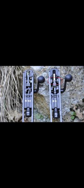

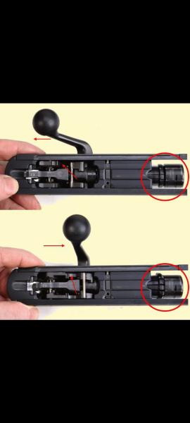

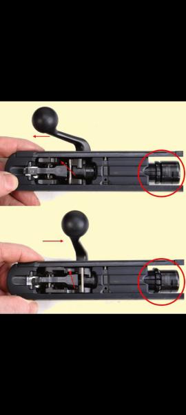

Entonces, quiero entender que ademas de reforzar el cierre dle cerrojo ¿han puesto algo que cerroje para evitar problemas?

Estas son las 2 principales diferencias entre r93 y r8 el cabezal y las 2 pestañas traseras que bloquean el cerrojo
