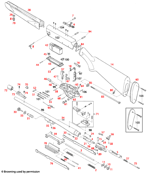

Hola alguien puede decirme como se saca el conjunto del cerrojo del casete donde va metido????

Mira a ver el despiece si te aclara algo
Hola alguien puede decirme como se saca el conjunto del cerrojo del casete donde va metido???? 40

Pues no me aclara nada pero es de gran ayuda muchas gracias.
El problema es que no soy capaz de sacarlo del cajón, casete o como sea que se llame,donde va metido.

chiss escribió:Pues no me aclara nada pero es de gran ayuda muchas gracias.
Te refieres a desmontar el conjunto del cerrojo ¿ o sacar este del armazón del arma?

Yo quiero sacar el conjunto del cerrojo de la pieza 102, que será el armazón del arma.

chiss escribió:Yo quiero sacar el conjunto del cerrojo de la pieza 102, que será el armazón del arma.
Quieres sacar el cerrojo del armazón.
Supongo que has quitado la teja o empujador del mismo para alimentar el arma, este sale empujando con un ganchito desde su parte más baja he inferior desde delante, lleva una chaveta/muelle , cuando la desbloqueas tiras hacía adelante y se desplaza.
El cassette del disparador también tiene que estar fuera
Ahora simplemente tienes que tener tacto con el cerrojo, lo puedes mover libremente hacia adelante y atrás, tan solo tienes que girarlo en sentido antihorario y sale por el hueco del disparador.
El cerrojo tiene la cabeza que rota, está tiene que estar en su punto más adelantado para que los tetones que bloquean el mismo queden libres.

Muchas gracias,la teja si la di quitado, y el cerrojo se movía libremente hacia adelante y atrás. Lo que no hice fue intentar girarlo con la cabeza más adelantada
Mañana si puedo lo intento.

chiss escribió:Muchas gracias,la teja si la di quitado, y el cerrojo se movía libremente hacia adelante y atrás. Lo que no hice fue intentar girarlo con la cabeza más adelantada
Cuando la cabeza del cerrojo está dentro del mismo cerrojo ( acerrojada ) es la misma posición que tiene cuando tiene un cartucho en recamara y tiene los tetones bloqueados y no saldrá en la vida
Para montarlo tienes que hacerlo a la inversa, lo metes en la caja da lado, lo desbloqueas sacando la caja del cerrojo y lo giras.
Aquí es muy importante que te fijes en que el tetón quede en la guía del armazón. De no ser así queda el movimiento limitado y no hace todo el recorrido, por lo que lo verás rápido que no está bien puesto.
