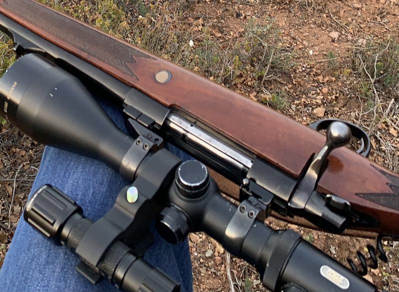

Mi duda está en que mi viejo Sako AV tiene unas manchas grises en su cerrojo, me gustaría saber cómo pulirlo de manera adecuada y los materiales que necesito... he leído muchos remedios caserón como el Vitroclean, o lana de 0000 y aceite... aunque el que más me convence es usando pasta de pulir en barra, aunque no se si será lo más afectivo?? Vale cualquier pasta? En Amazon hay de muchos tipos y colores. Alguien que sepa cómo hacerlo adecuadamente? Adjunto foto del Rifle

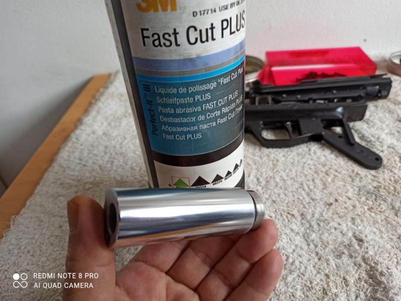

Como lo prometido es deuda, ahí esta la foto.
La pieza pulida, es la cámara de compresión de aire de una pistola Feinwerkbau, de acero de gran dureza.
En honor a la verdad, si lleva una pasada de lija de agua grano 600 (a partir de grano 400, ya no se notan los rayones de la lija sobre el metal), usando el trozo que le falta al pliego de la foto.
Trabajo y acabado, en poco mas de 15 minutos. El pulimento normal, o el Titanlux, por ejemplo, muy usado tambien, NO VALE, es un pulimento muy fino, usado para pulir pinturas, o materiales blandos. Debe ser PULIMENTO ABRASIVO.........
