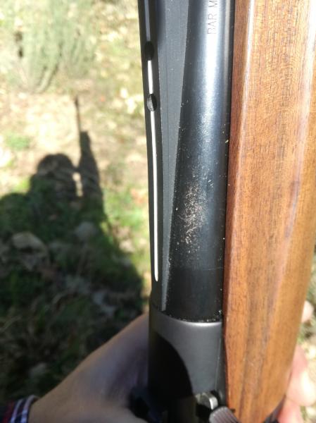

Os expongo mi caso....
Rifle browning mk3 hunter fluted, comprado en armeria en agosto 2018.
De momento, en cuanto a funcionamiento, cero problemas (no lleva ni dos cajas tiradas de winchester power point 180 grains en 30-06).
Hasta hace poco, las únicas marcas que tenia en el cañón eran unas pequeñitas de rozar la anilla de la correa, pero desde hace unas semanas empecé a notar en unas zonas, que el pavon se ponía raro ( como cuando pintas algo y te quedan hilos del polvo pegados).
Pues el resultado es que poco a poco el pavon en esas zonas se esta cayendo.
Como no soy usuario de armas (de fuego) desde hace mucho tiempo, empecé en el 2017, me deje guiar por el producto que me recomendó el armero para su cuidado.....centauro se llama.
El caso es que tras cada salida le paso un paño con aceite, y si habia llovido saco el guardamanos y seco a conciencia. Al llegar a casa incluso antes de meterlo al armero dejo que se ponga a la temperatura ambiente para que no condense, porque al venir frio y vivir al lado del mar hay humedad en el aire.....vamos quiero decir que intento cuidarlo todo lo que puedo, porque odio las armas oxidadas.
Aunque en la foto parece oxido, en realidad es que le falta el pavon.

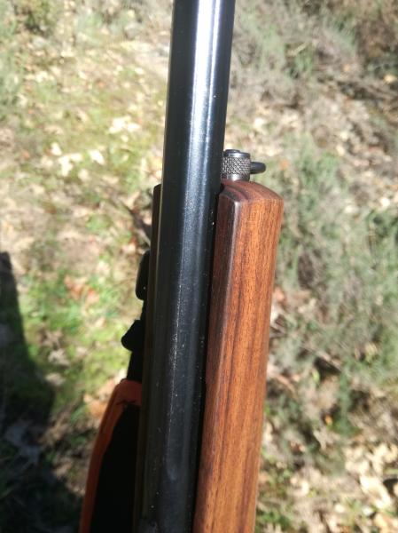

Re: Mi primer semiautomatico
En el lado contrario de la primera foto le esta empezando a pasar lo mismo. A la vista es como si estuviese muy sobado el rifle, como si tuviese mucho mas tiempo y lo llevases siempre agarrado por ahí.
No me apetece ni llevarlo a la armeria , total para que me digan lo que algun compañero de caza « eso es por no limpiarlo y engrasarlo»

Rescato el tema para comentar en que quedó lo de mi rifle, por si alguien lee lo comentado anteriormente, tenga una idea mejor si esta valorando comprarse este modelo.
Me puse en contacto con aguirre y cia para comentarles el caso y mandarles las fotografías, a lo que me comentaron que el rifle no esta pavonado, sino que tiene una pintura epoxi. Que se lo enviase a través de una armeria para verlo y valorar si era fallo de fabricación que si así era lo enviarían a fabrica.
Pues en fabrica se paso unos meses y me llego como nuevo a coste cero.
Me parece "normal" que alguna unidad de problemas, pero lo que deben hacer los fabricantes es hacerse cargo del problema como me ha pasado esta vez.
No nos quedemos con lo que nos diga nuestro armero, voy a decir de cabecera en lugar de «confianza»

Yo vendi el vulcan y ahora tengo MK3.
Lo que está claro es que al MK3, exteriormente, no hay que echarle una gota de aceite ....bueno, si acaso al alza y poco.
Es alergico al aceite ?
- Autoencendido
- .300 Win Mag
- Mensajes: 1624
- Registrado: 09 Ene 2018 16:54
kiazara2 escribió:Es alergico al aceite ?
Las pinturas y el asaite se llevan un poco mal.
Especialmente esos aceites chulos que limpian q flipas.
Eso es porque determinados aceites llevan acetonas o disolventes,y tambien afectan a las cantoneras de goma las deshacen,pero un aceite sin acetonas no le hara daño alguno a la pintura,
kiazara2 escribió:Eso es porque determinados aceites llevan acetonas o disolventes,y tambien afectan a las cantoneras de goma las deshacen,pero un aceite sin acetonas no le hara daño alguno a la pintura,
El Wd40 es uno de esos?? Porque yo llevo usándolo toda la vida tanto en armas cortas como largas y nunca se llevó el pavón ni nada, y yo lo doy generoso y cada mes en todas las armas.
