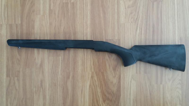

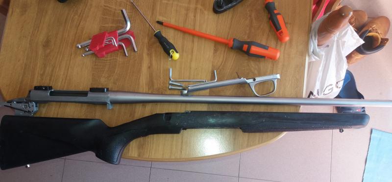

1. He desmontado el rifle dejando solo el guardamanos y culata, (en este es toda una pieza). Os adjunto foto. Aquí podéis ver el aspecto que tenía ya el guardamanos.
2. Con un estropajo de los verdes y acetona, he frotado toda la pieza hasta dejarla limpia. No me ha costado mucho retirar la capa pegajosa de goma. Os adjunto foto de cómo me quedó.
3. He optado por darle un acabado con hidro-impresión. Este no lo he hecho yo, lo he llevado a un profesional. Os comento me ha costado 120€, he elegido un acabado en fibra de carbono. Os adjunto también foto.
Espero que os sirva de orientación por si os pasa lo mismo y ojo con las armas sintéticas con acabado blando al tacto.

Para que veáis mejor el proceso... os adjunto un Blaser al cual le pasó lo mismo.

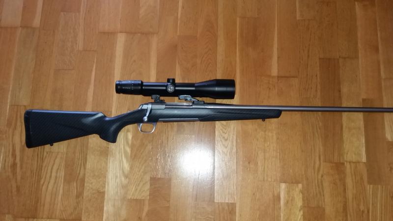

Os voy a contar mi experiencia con los rifles con acabados sintéticos, a ver si me podéis ayudar.
En septiembre del 2009 adquirí (nuevo) un Browning XBOLT STALKER, plenamente enamorado de su belleza, sobre todo porque se salía de las líneas convencionales, en calibre 300WM. Ya no os digo nada del visor que le monté, ¡¡ESPECTACULAR!!.
Este rifle la característica principal es su culata y guardamanos que se encuentran fabricados en material sintético. Browning lo designa como Dura-Touch Armor Coating.
Bien, hasta aquí todo perfecto, pero os cuento...
Hace aproximadamente 4 años note un punto en la culata que parecía que estaba más gomoso que el resto, pero no le di importancia, pensé que habría sido un golpe o arañazo de batalla. Poco a poco con el paso del tiempo hasta la fecha actual, todo el material sintético se ha convertido en algo pegajoso, aparentemente el polímero del cual está fabricado es como si hubiese dejado de ser estable y estuviese descomponiéndose. Ahora hasta con la uña o las mismas yemas de los dedos se le hacen marcas.
