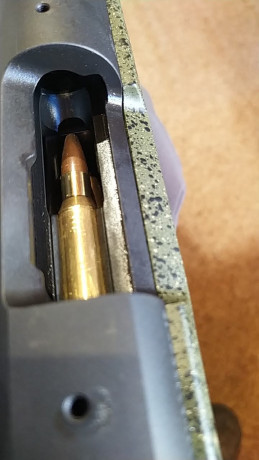

Hola a todos! Por si acaso me presento ya que no suelo abrir temas y no se si lo hice al crear el perfil, me llamo Alejandro y recientemente adquirí un rifle sichling de cerrojo, el rifle es una chulada y agrupa de maravilla PEERO; resulta que a veces, al cerrojear y meter la nueva bala, está no sube la rampa y mete la punta en el huequito de abajo quedando atascada y teniendola que sacar con el dedo hacia atrás. Al cargar echo las balas lo más atrás posible de la teja y he probado con punta de plástico y punta de plomo, puede ser la teja que no sube suficiente? Alguien sabe que puede pasar? Por si sirve de ayuda el rifle el rifle es muy parecido a los sabatti, cambiando cerrojo, madera y poco más..a ver cómo lo puedo solucionar... gracias de antemano y un saludo!

Hola normalmente este tipo de problemas se da por un golpe en el cargador... aunque sea mínimo la chapa suele tener un pequeño impedimento para que la teja se mueva libremente, hay que mirar muy bien en esa linea, también tienes la posibilidad de tener dentro algo de suciedad un pequeño palito algo así que no deja funcionar bien, el muelle sea rendido... hay que mirar todo esto, al final das con el tema.

Gracias Jesús, pues es extraño porque el rifle tiene un mes y lo he sacado 3 o 4 días al campo...quiero decir que sucio no está , y golpes tampoco ha recibido, el cargador no es extraíble.. no se, indagaré a ver qué puede estar mal..

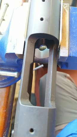

Eso pasa en varios rifles. De hecho en los Vergara ,si les pones el cargador extraible grande tienes ese problema y el mismo cerrojo al introducir un cartucho, arrastra el de abajo y lo mete bajo la acción. La solución es un poco drástica.......fresadora.

Melandru escribió:Eso pasa en varios rifles. De hecho en los Vergara ,si les pones el cargador extraible grande tienes ese problema y el mismo cerrojo al introducir un cartucho, arrastra el de abajo y lo mete bajo la acción. La solución es un poco drástica.......fresadora.
Sólo por curiosidad, a q cargadores de bergara te refieres? Hay alguno con más capacidad q le vaya a la culata? Yo tengo el de dos cartuchos y no me ha pasado nunca

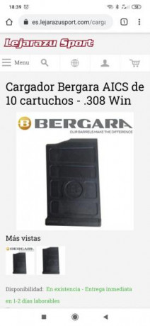

A éste en 8 cartuchos.

Melandru escribió:A éste en 8 cartuchos.
No sabía q servían para la culata q traen de casa, un saludo

Mensajepor Melandru » 22 Nov 2020 22:03
Hay q cambiar varías cosas. Incluso tocar la culata , pero el resultado es muy satisfactorio
