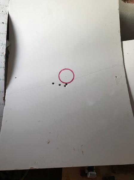

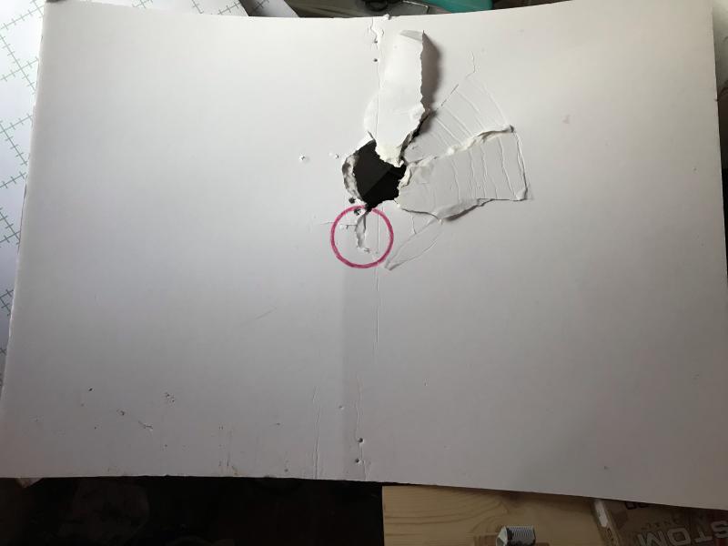

Haciendo blanco a 130 mts como os dije, aquí os pongo a 70 y a 209 mts respectivamente;
Hola a todos, esta semana me dispuse a centrar el sauer 101 en 9’3x62 que me compré este año en vistas 61
a 70 mts
Hola a todos, esta semana me dispuse a centrar el sauer 101 en 9’3x62 que me compré este año en vistas 60
a 209 mts

Mensajepor Laperla » 10 Nov 2020 20:05
La primera diana se rompió al tercer tiro por eso está tan rota.
