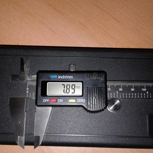

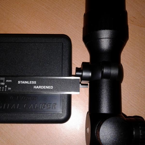

Hola compañero , no te seria mas facil si pega por poco desgastar un poco la bandera del seguro? tambien hay unas palancas que son mas cortas, enfin por si te vale las QR altas la parte del "taco" de donde sale el teton que se introduce para enganchar, miden 7,89mm

Muchas gracias, esas fotos me son dd gran ayuda!

Mensajepor acabeitor » 13 Jun 2020 21:04
Hola compañero , me alegro que las imagenes te sean de ayuda , en cuanto al montaje de la aleta baja no creo que para un armero sea dificil, es mas si miras por la red igual hasta lo puedes hacer tu, saludos y aroma de polvora. :birra^: :sniper
