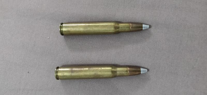

Muchas gracias por la respuesta! Por ahora voy a usar las Norma y las Winchester de 180 grains. El visor lo he puesto a tiro con las Norma con idea de usar las Winchester para puestos en los que él tiro sea muy corto y no use el visor.
Con el rifle venía mucha munición y quería aprovecharla y que no se acabe pudriendo. Por ejemplo de las Remington Core lokt que me recomiendas tengo bastante... Pero en 125 grains por lo que para el jabalí las descarté.
Con las Winchester tengo dudas ya que es un modelo creo que descatalogado, si alguno tenéis experiencia con el os agradecería vuestra opinión. Adjunto fotos

Esas Winchester, también te irán bien, aprovéchalas
