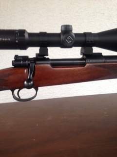

No andaba buscando nada en concreto. Tengo una escopeta que no uso y la tengo para venta-cambio.....y me ofrecieron este rifle a cambio y me interesaba. Fué poner el post de que no me mandaba las fotos y acto seguido recibir la foto de la guia.....y si que pone Mauser.

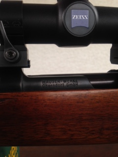

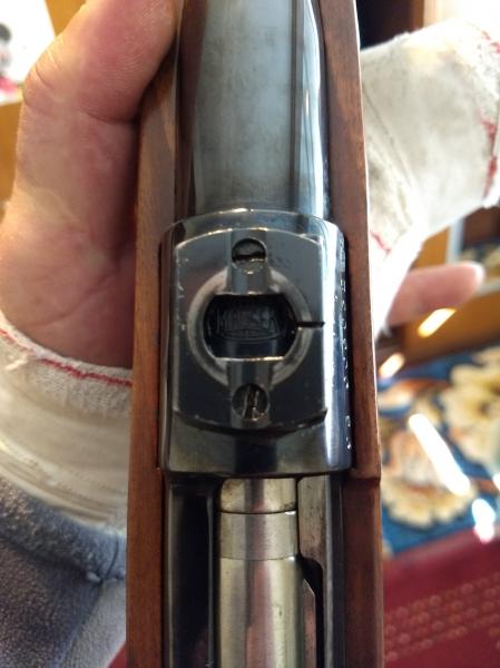

En los M98 fabricados por Mauser el origen suele estar grabado en el lateral izquierdo de la acción.
También se caracterizan por el seregrinado de la culata, suele ser de tres picos en vez de dos.
De todas formas el que muestras tiene el "barril" grabado en el puente, así que seguro que por lo menos la acción es fabricada por Mauser.

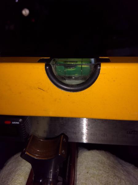

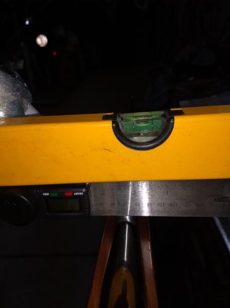

Una vez mas necesito ayuda....le e quitado las bases apel al rifle, ya que las anillas apel valen un ojo de la cara. Me compré unas bases warne y unas anillas fijas pero tengo unos problemillas.
Presenté las bases en el rifle y la delantera queda bastante bien, pero la trasera queda muy desalineada con respecto a la delantera, se ve a simple vista. La delantera parece estar a nivel pero la trasera tiene una caida hacia la izquierda.
Son las primeras bases que monto y queria saber si hay algun truco?

malesca escribió:Una vez mas necesito ayuda....le e quitado las bases apel al rifle, ya que las anillas apel valen un ojo de la cara. Me compré unas bases warne y unas anillas fijas pero tengo unos problemillas.
Voy a poner una foto a ver si se ve lo que estoy exponiendo.....
Realmente no hay ningún truco. Podrías intentar calzar la base o la anilla, pero difícilmente te va a quedar bien, con el tiempo se acabaría moviendo.
Ahí lo adecuado sería llevar el rifle a un armero a que te haga agujeros nuevos poniendo la base trasera más adelantada o más atrásada, respecto a los agujeros actuales, siempre que el puente trasero te dé juego.
Otra opción es ir a un carril único, pero también tendrías que hacer agujeros, uno o dos dependiendo de la marca.
Si no hay sitio para moverlo, un armero podría darte un punto de soldadura en los agujeros traseros y rectificarlos.

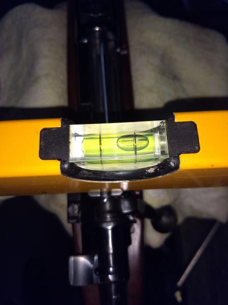

malesca
Mensajes: 227
Registrado: 20 Nov 2016 15:32
Re: Rifle mauser???
Mensajepor malesca » 07 Mar 2019 14:05
Bueno....pues recuperé las monturas apel y conseguí las anillas extra altas para este tipo de rifles. Cual mi sorpresa que al montarlas tengo el mismo problema de desalineado que con las warne :cry:
Buenas noches.
Necesito ayuda. Me ofrecen este rifle y me dicen que es un mauser.....pero no me mandan 150
malesca
Mensajes: 227
Re: Rifle mauser???

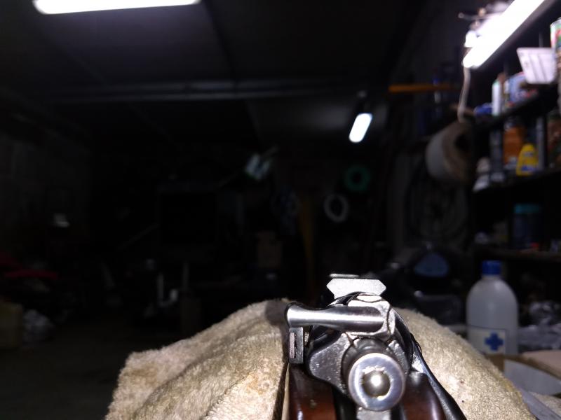

Mensajepor malesca » 07 Mar 2019 14:40

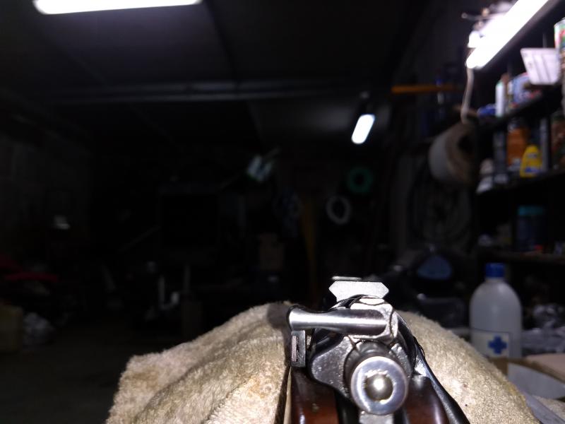

Eso tomando como referencia la base delantera, ya que entiendo que al tener mas superficie será la que mas apoyo tiene......pero para mas desconcierto me dije, voy a tomar como referencia el punto de mira trasero del rifle para tomar como nivel de orientación y cual fué mi sorpresa que ninguna de las dos bases queda a nivel con el punto de mira :shock: este es el punto de mira!!
malesca
Mensajes: 227
Re: Rifle mauser???
Mensajepor malesca » 07 Mar 2019 14:46
esta la base delantera!
