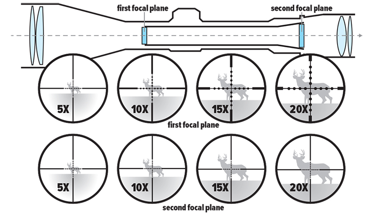

Respecto a la retícula, no me queda muy claro la utilidad del segundo plano, más aún cuando los visores de tiro tienen habitualmente la retícula en primer plano.

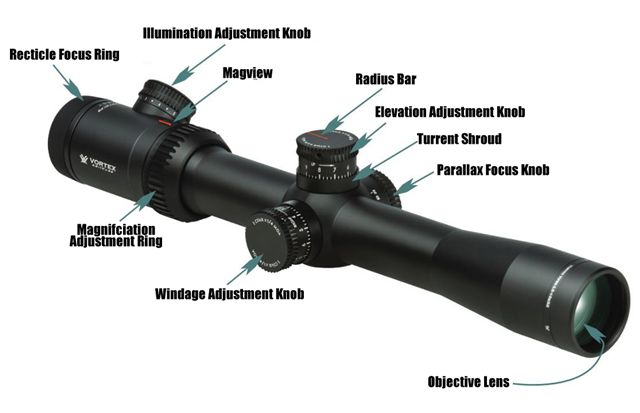

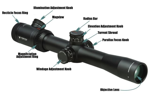

El corrector de paralaje, en visores modernos, si es necesario, fundamental, para enfocar perfectamente la imagen dependiendo de la distancia a la que esta el objeto, si no, lo verías borroso, y suele ser, la torreta del lado izquierdo. Algo totalmente necesario, y que quizás muchos no saben, es el corrector de dioptrias, en la foto "reticle focus ring", que está en el anillo del ocular, atrás del todo. Puesto que no todos vemos igual, es necesario enfocarlo a máximos aumentos contra una pared blanca, y girarlo hasta ver perfectamente nitida la retícula, y dejarlo fijo ahí, y regulado para nuestra vista en particular. Eso mal regulado, puede dar errores de puntería......
Otro error, es decir que la mayoría de visores, tienen la retícula en primer plano (FFP, First Focal Plane), cuando es al revés, la mayoría de visores, la tienen en segundo plano. Las retículas en primer plano, muy usadas por francotiradores, en usos tácticos, y en el tiro a larga distancia, esta retícula, aumenta o disminuye de tamaño, según los aumentos, manteniendo siempre la misma relación de distancia entre dos puntos mil-dot (10:1), o variantes mas modernas de esta retícula, con lo que se consigue estimar distancias de una forma muy fácil y rápida, conociendo la altura aproximada del blanco, o hacer correcciones en la caída del proyectil, sin tocar las torretas, Un ejemplo, a 300 m, habria 30 cm de altura entre 2 puntos mil-dot, y si tiene subtensiones (divisiones entre cada mil-dot), mas facil todavia.
En caza, antes no se usaban estas retículas, si no la clásica cruz, con sus variantes, sin mas referencias, y en visores de caza, de 6 aumentos, o poco mas, no nos valdría de nada, o poco ayudaría una retícula FFP.....
Los visores en primer plano, suelen ser de grandes aumentos (X20, X24, y de ahí para arriba), para poder tirar bastante mas lejos, que en situaciones normales de caza, en las que no se suele tirar mucho mas allá de los 100 m, y el único sitio que tendrían para cazar, seria en la modalidad de rececho a larga distancia, por eso, la gran mayoría de visores de caza, hasta los 10 aumentos, o poco mas, nunca son de retícula en primer plano, si no, en segundo plano, y la vemos siempre igual, independientemente de los aumentos que usemos, en la foto, lo verás claro, la diferencia de un tipo de retícula, a la otra.

Lo de la retícula es un bastante curioso para mí. La mía es en primer plano y estoy contento con ella. Yo entiendo q la diferencia principal es q la q está en primer plano permite medir (aprox) distancias y la otra no. Por contra, la q está en segundo plano sólo tapa 1cm o la mitad incluso del blanco frente a los 3-4cm de la otra, pero... Q ventaja supone esto cazando? Si metes la bala en esos 4cm el bicho está muertisímo... Aquí es donde me surge la duda grande ya q en precisión se usan más los de primer plano, los q tapan más el blanco, ???? Algo se me escapa porque me parecen absurdas las retículas en segundo plano (simple marketing) y no creo q lo sean.

Los dos tipos de retículas, si son mil dot, o en cualquiera de sus variantes, permiten hacer estimaciones de distancia, usando los puntos, con reticula en primer plano, en cualquier aumento, la proporción, siempre es la misma. Con retícula en 2º plano, solo puedes hacer esta medición de distancia, a un aumento determinado, que da el fabricante, normalmente, a la mitad de aumentos del visor. Por ejemplo, en los Bushnell mil-dot, los números de los aumentos, son todos del mismo color, menos uno, que es de distinto color, a ese aumento, es a los que tienes que hacer los cálculos.
Creo que en tiro de precision, y mas allá de los 300 m, se usan retículas en 2º plano, porque no engordan con los aumentos, pudiendo precisar mas el tiro, y se usan retículas de cruz muy finas, dado que la distancia a la que se tira en competición, siempre es fija.
Otro defecto que le achacan algunos al primer plano, es lo fina, y lo difícil que es ver los puntos dot, a mínimos aumentos.
Cada tipo de retícula, tiene sus seguidores, y sus detractores, como todo. Para solo tiro al blanco, veo mejor en 2º plano, para usos militares, o policiales, quizás en 1º plano, para caza, creo que valdrían perfectamente, cualquiera de las dos.
La gran mayoría de visores, son todos en 2º plano..ojo!!!!! y normalmente, mas baratos que en 1º plano.

La verdad es q yo, hasta q encuentre una razón de peso para usar un SFP me sigo quedando con mi FFP, la retícula se ve mejor, como comentaba pedrolugon66, y puedo medir distancias sin tener q cambiar aumentos o usar un telémetro, cosa q me parece muy útil en la caza.
