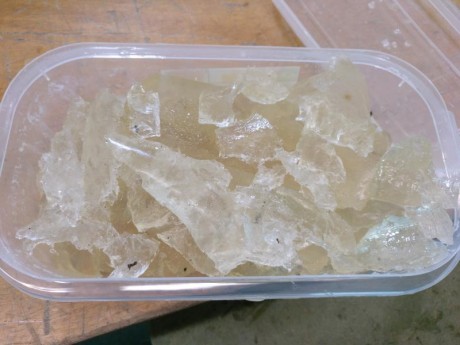

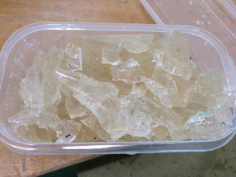

Bueno, ya pude probar dichas puntas con el gel que hice. Pena no haberlo grabado en vídeo jeje cuando el proyectil impacto sobre el gel, este literalmente exploto en muchos trozos de gelatina esparcidos en unos 10 metros a la redonda, la verdad es que no tenia la consistencia de un gel balístico original, pero no me imaginaba que iba a pasar eso jaja

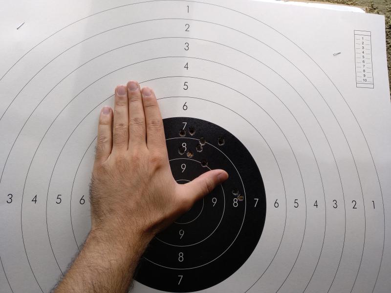

Sobre la agrupación, a 50 metros agrupaba bastante bien a miras abiertas, así que me quedaré con esta carga y puntas para el mosin
