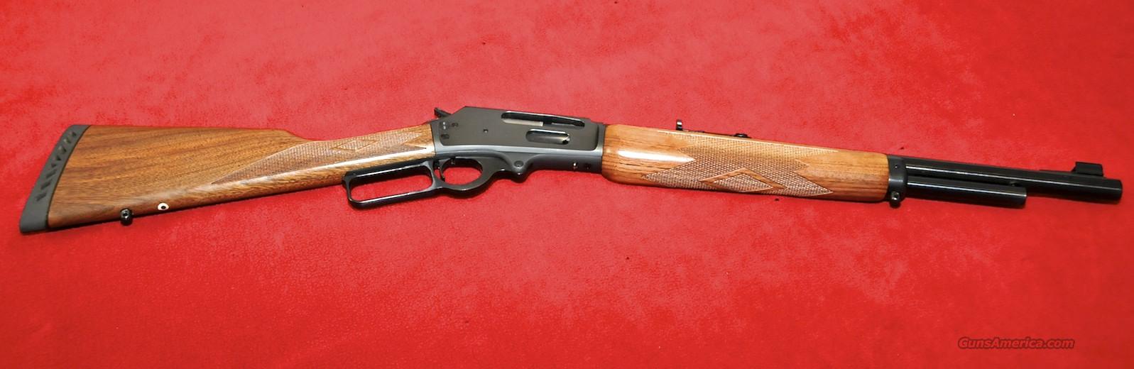

kiazara2 escribió:El 95 por ciento de los que hay a la venta usados son el mismo modelo que he tenido. Y yo busco el modelo corto tipo abl o gbl o similar. Pero en 444. Porke fuera de marlin.,winchester 94 y ahora los pedersoli. No conozco mar marcas de palanqueros en ese calibre que se vendan en españa.
Marlín fabricó uno de 18,5" de cañon, con culata tipo modelo 1895, sin pistolet, y con la punta del cañon perforada como el Winchester. Esteticamente era como el Winchester 94AE pero fabricado por Marlin. Durante algún tiempo lo comercializó armeria Alvarez.
Se llama Marlin 444 Outftiter
Era una autentica pasada.

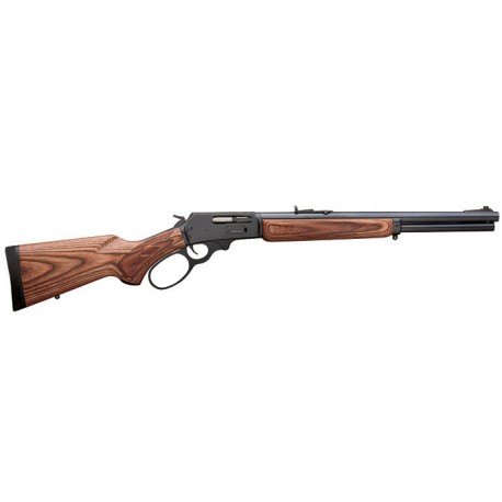

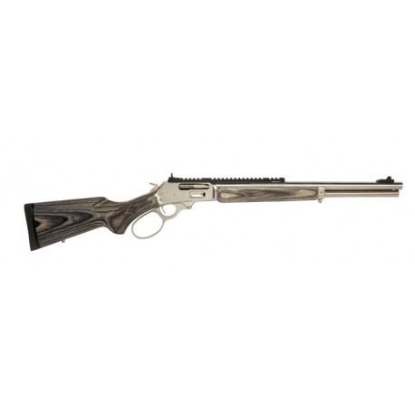

Yo busco algo asi pero en 444.similar a estos modelos
Alguin sabria explicarme porque todos los rifles de palanca marlin por ejemplo se recamaraban en calibre 70
Alguin sabria explicarme porque todos los rifles de palanca marlin por ejemplo se recamaraban en calibre 71
Alguin sabria explicarme porque todos los rifles de palanca marlin por ejemplo se recamaraban en calibre 72
