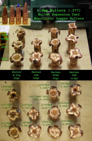

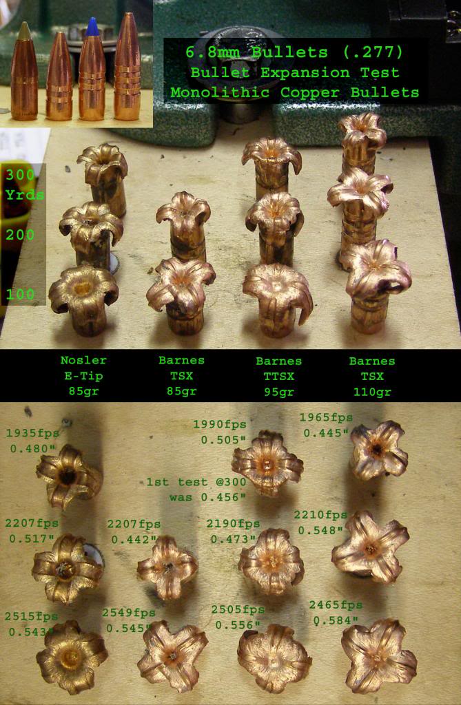

Yo lo veo de otra manera............ si esa que comentas de 165 al ser recuperada tienes p.e 130 gr........... porque no utilizar ya una de 130 gr en monolítica se está conserva casi el 100x100 de su peso........... aparte de lo que comentas de la dureza puede que si y puede que no depende de la composición de esa monolítica............. por ejemplo entre las tsx y las ttsx hay diferencias de velocidades mínimas.
PD. Pongo ejemplos de aperturas de monoliticas
