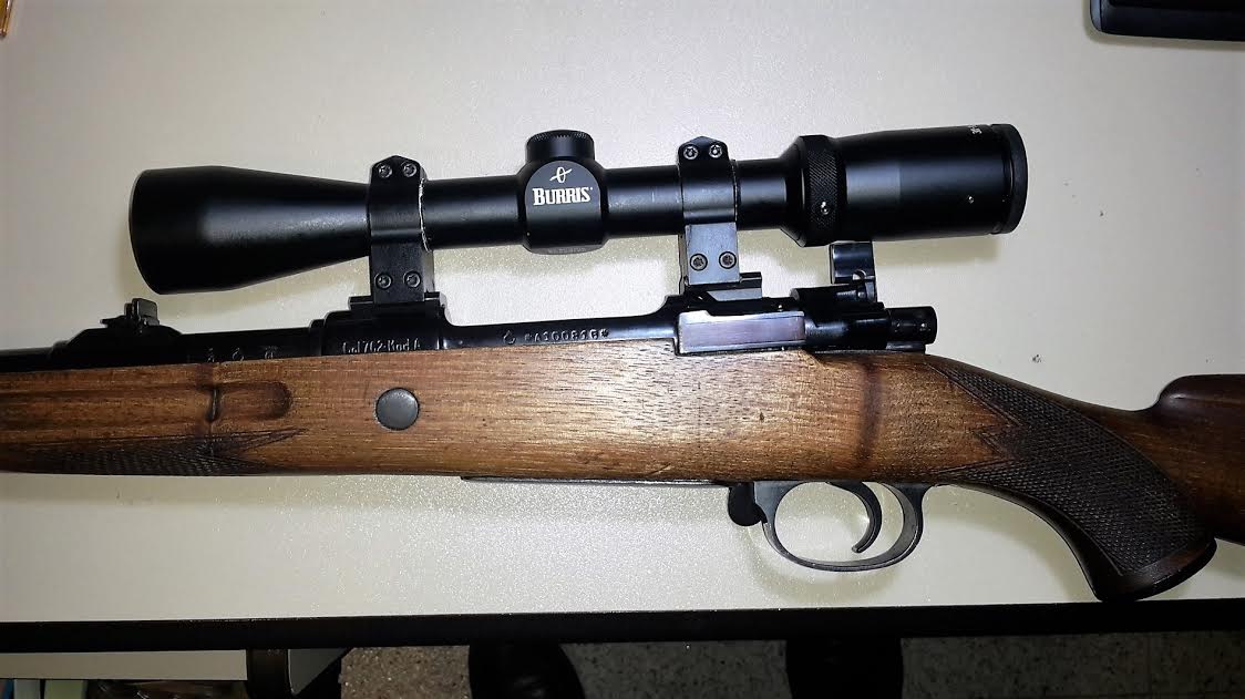

Acabo de pillar un Santa Barbara Modelo A en 8x57 IS ( ya tenía ganas) y quiero montarle un disparador TIMNEY, la pregunta es: cuale es el modelo que debo de montar, lo quiero sin seguro, es que hay varios el Sportman, el Feajtherweigght
Acompaño foto del aparato
Agradezco indicaciones exactas,( de alguno que lo tenga montado), cuantas menos modificaciones se tengan que hacer mejor

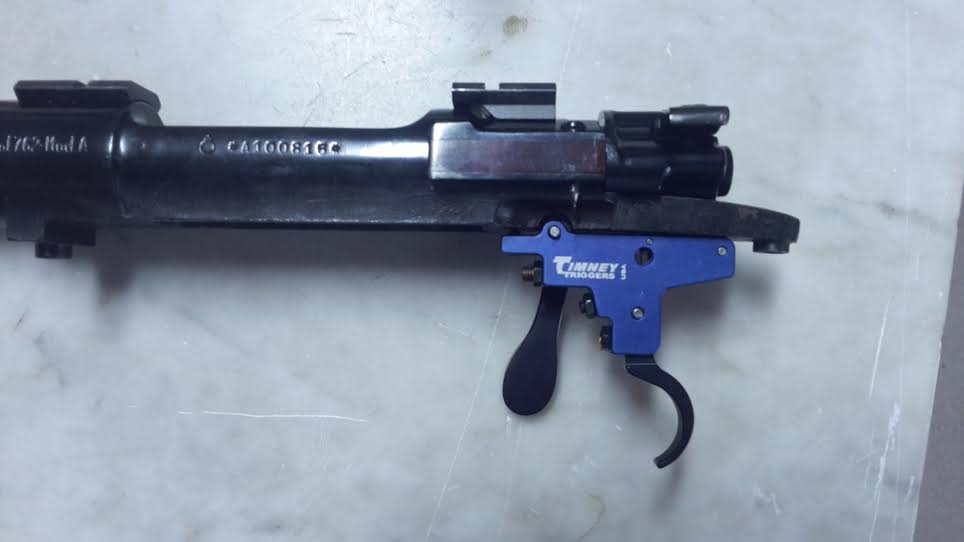

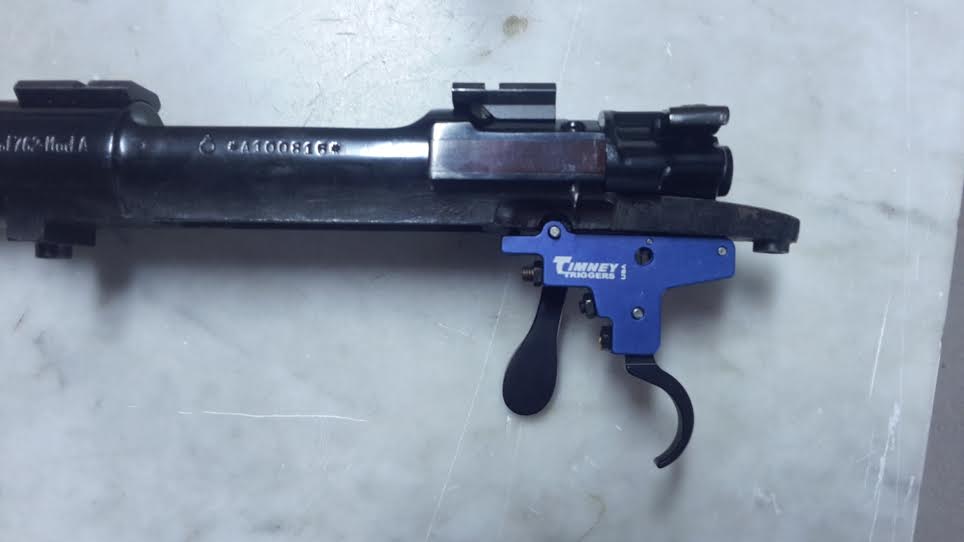

Yo le he montado a mi modelo A del 308W el que se ve en la foto. Creo que es un Sportman y desde luego se regula.
Hay que quitar un poco de madera para que entre en la caja, es facil con una broca de fresado para la Dremel y un poco de pulso y paciencia.
Estoy muy contento con su funcionamiento (no soy yo muy de gatillos con pelo para rifles de caza)

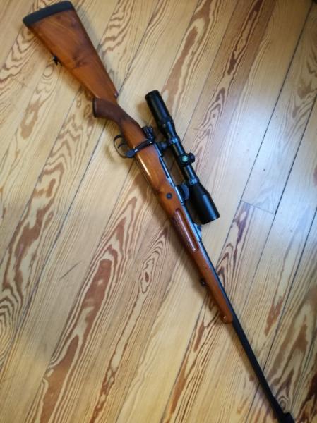

Gracias por las recomendaciones y otra pregunta al hilo, en ambos modelos hay que tocar la madera?
Lesako: bonito color tiene tu culata

Mucho cuidado al montar los Tinmey. Su armazón de aluminio es endeble.
El punto más débil es el alojamiento del pasador que ancla el disparador a la acción.
Es recomendable, en lugar de meter el pasador de clavillo, prepararse un tornillo con el espárrago lo suficientemente fino y con su tuerca y arandela. Debe ser pequeñito, así se reparte la presión más uniformemente y corre menos peligro de cascar cuando ajustes el tornillo allen que hace palanca con la acción. No sé si me explico.

Re: TIMNEY para Santa Barbara Mod A
Esa avería es la que trataba de explicar.
La solución es muy buena, gracias a esa pletina reforzamos la parte más débil.
