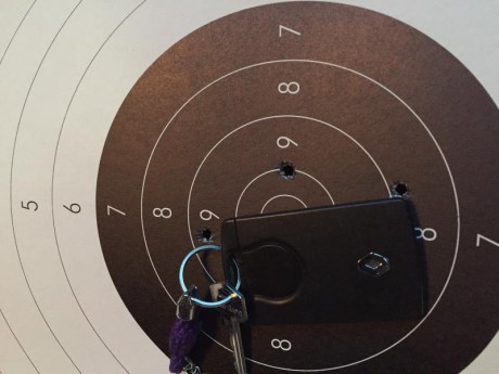

Mi aimpoint de 2moa lo tengo centrado a 50 metros. Es un Benelli ArgoE 30-06 y la foto es de 3 tiros seguidos a pulso y a 100 metros, galeria de 100 metros, lo que quiere decir metros reales

Un 90

Norma plastic point 180 gr que se me olvidaba

Mensajepor Jagermeisterf » 26 Ene 2017 23:38
Buena agrupación para un "visor" De estas características dcv.
Visto lo visto por los disparos hechos por dcv y los que realiza mi padre graduados a distintas distancias creo que la distancia de graduación no es tan importante en este tipo de visores, ( siempre que estén bien puestos a punto) puesto que los disparos que se hacen son casi intuitivos y no te tienes que centrar en un punto fijo.
