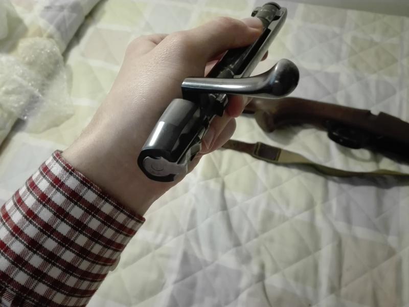

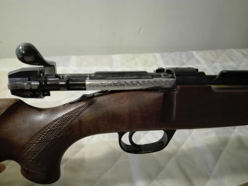

Necesito ayuda... Resulta q he comprado un rifle de cerrojo marca Voere, modelo 2165, y tengo problemas con el cerrojo.
Lo q pasa es q cuando lo meto, solo me entra la mitad del cerrojo. De manera que lo q es el culote del cerrojo no puedo bajarlo... Aver si alguno me puede ayudar. Adjunto alguna imagen
Gracias a todos de antemano.
Hola compañeros
Necesito ayuda... Resulta q he comprado un rifle de cerrojo marca Voere, modelo 2165, 00
Hola compañeros
Necesito ayuda... Resulta q he comprado un rifle de cerrojo marca Voere, modelo 2165, 01
No se bajar el culo del cerrojo, donde esta la maneta.

Lo tienes "descansado", has de girar la nuez para que entre.

El problema es q no puedo girarla. Esta como bloqueada.

cacatuas escribió:Necesito ayuda... Resulta q he comprado un rifle de cerrojo marca Voere, modelo 2165, y tengo problemas con el cerrojo.
Fijate en la pieza inferior de la nuez del cerrojo, la plateada. (la parte interior)
Ves cómo es una pieza como si tuviese sobresaliendo un listón metálico con un rebaje hacia adentro en forma de V ????
Lo que debes hacer es apoyar la parte delantera de esa pieza, el listón sobresaliente, sobre un perfil con canto y empujar la pieza hacia atrás, empujando el cuerpo del cerrojo hacia adelante, de forma que ese listón metálico corra hacia la parte trasera del cerrojo y toda la pieza interior plateada se desplace y sobresalga por detrás.
Mientras lo mantienes retrasado y sin perder la nueva posición, verás que se libera la nuez y la podrás girar en sentido horario 90 grados, de tal modo que esa pieza con el rebaje en v quede hacia abajo.
ahora podrás introducir todo el cerrojo.
Saludos,

Sabes pqe a podido ser? Al principio de todo lo he podido poner . Pero luego al sacarlo y volverlo a poner se me ha quedado así.
Sabéis que podido hacer o tocar. Para no caer en el mismo error.

cacatuas escribió:Miraré a ver si me funciona..
Algo muy común.
Con el cerrojo en la mano, has girado la nuez poniéndola en su posición de reposo, la que tendría una vez introducido todo el cerrojo y disparado con lo que para meterlo has de volver a la posición de amartillado, es decir, con el muelle comprimido, por eso cuesta tanto. Suele ocurrir mucho cuando se limpia.
Piensa que cuando amartillas lo haces aprovechando la palanca ejercida en el giro del cerrojo sobre la acción, hacer el mismo esfuerzo fuera requiere más trabajo.

Ahora lo estoy probando pero va muuuyyyy duro.Se me levanta lo plateado que me habeis dicho pero luego no se, o no puedo girar... lo que tengo que girar es el culo de color negro del cerrojo no??poqe el cerrojo en si el tubo de metal es imposible girarlo, pqe sino no se puede coger por ningun lado.

Ya estaaa!!! Después de pelear duro lo he conseguido
