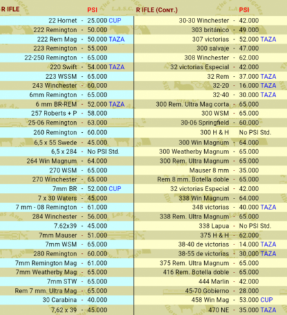

pregunto yo ¿el 307 no lleva la misma carga de polvora que el 308? de ser asi no debe de entrañar ningun peligro de sobrepresion

loba1 escribió:pregunto yo ¿el 307 no lleva la misma carga de polvora que el 308? de ser asi no debe de entrañar ningun peligro de sobrepresion
Pues no, el 307 trabaja con presiones similares al 7,62x51

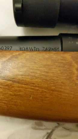

Es que el problema no esta en tirar municion 7.62x51 NATO en un 308 si no al reves, tirar un 308 en un 7.62x51 NATO.
Aparte de eso ese rifle viene marcado como 308 win - 7.62×51............. pero la palabra NATO no aparece por ningun lado...............
Un 308 win. es un 7.62x51 a secas que es su medida en sistema metrico...............el 7.62x51 NATO tambien es un 7.62x51 pero nada que ver entre ellos si no serian el mismo calibre y estaria registrado con el mismo nombre para todo............... al 223-5.56x45NATO le pasa igual................y otra prueba es por ejemplo 2 calibres casi identicos el 300 Whisper y el 300 Blackout............. son casi identicos de hecho en una recamara 300 blk se puede disparar el Whisper no asi al contrario. Si el 300 blk fuese lo mismo que el 300 whisper, el 300 blk no podria haber sido registrado y no existiria. :saluting-soldier:

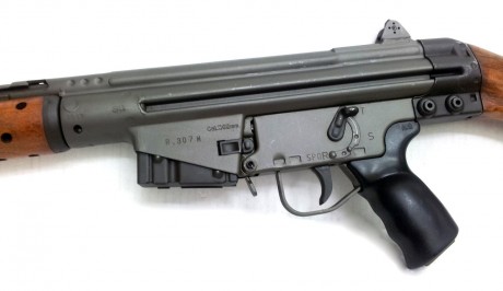

Luego para terminar de liar la cosa esta el rifle con marcaje NATO
Es un Santa Barbara c-75

Rafael1270 escribió:Luego para terminar de liar la cosa esta el rifle con marcaje NATO
Y ????? Pone 7.62 nato aparece por algun lado 308 win. ????????. :saluting-soldier:
Fijate que el 308 win trabaja a 62.000 psi mientras el 307 win. solo 52.000 psi.............10.000 psi de diferencia........casi na :wink: . :saluting-soldier:
La pregunta es sencilla.Estas municiones son intercambiables  sin peligro en sus respectivas armas? 110
No, pone solo eso, de hecho en sudamerica le llaman el NATO como si fuera la marca del rifle.
Es del año del alficor y como siempre no hay mucha info de el...
En el hilo de "muestra tus Santa Barbara" creo que se habla algo de él

Que es lo que te pone en la guia???????? y con que tiras con 308 win. no ?????? ........ :shock: :shock: :shock: :shock: :shock: . :saluting-soldier:
No es mio, se ve que es de un compañero del foro pues habia un hilo en el que puso esta foto.
Casi seguro que tirara con 308w como en las cajas pone 7,62x51 de hoy en dia no tendra problemas para comprar municion.
Lo que esta claro es que la NATO ni por asomo por ser municion de guerra pero cuando se fabricó este rifle no habia tanta tonteria y los civiles podrian acceder a la municion NATO, supongo.
