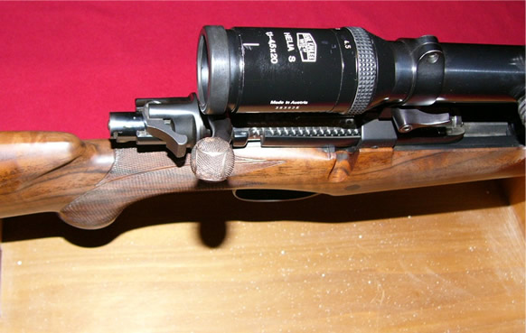

Tengo una duda. Como se llaman esas marcas romboidales, o triangulares que tienen los cerrojos de algunos rifles?

Te refieres al pulido en círculos? Algo así?

Los americanos lo llaman enjoyado

Eso mismo!!!!! A ver si encuentro la herramienta y me lo hago yo mismo.

En un principio pense que era una especie de fresa muy fina, luego una especie de barra abrasiva pero fijandome bien es un cepillo de cerdas de acero muy finas, puesto que cuando aprieta con el taladro vertical la parte que esta en contacto con el cerrojo se aplasta.

He encontrado este accesorio de Dremel, probaremos primero en un hierro pulido a espejo a ver cual es el efecto.
Es de acero al carbono, parece un poco largo por lo que pondre un alambre en la base para que se abra menos al apretar y el circulo no se agrande demasiado, 11€ una cajita con tres accesorios en el Leroy Merlin.

Para que quede bien necesitas un plato divisor, que te divida el giro en determinados grados cada poco de vuelta. Por supuesto taladro de columna. No lo intentéis hacer a mano alzada que puede salir cualquier cosa

He visto un video en el que a falta del plato divisor pegan una escala en el cerrojo y le van girando. Tengo taladro de columna.

El utillaje para dar esta terminación, no es un cepillo, con el que no quedarian definidos los bordes. Se utilizan unos vastagos, parecidos al cepillo de la foto, que en lugar de llevar cerdas lleva una goma que contiene esmeril, del diametro que se quiera. Una tarde que comparti con Diego Godoy, e.p.d., en su taller intercambiando formas de hacer, ciertos trabajos, terminó delante mio un cerrojo con este acabado. Lo hacia con un redondo de nylon, bién refrentado a torno y una mezcla de aceite motor quemado, espeso, mezclado con esmeril, en taladro vertical y plato divisor. Los vastagos de goma y esmeril, son caritos y se gastan bastante rápido. Se usan con unas gotas de aceite y quedan como pequeños espejos.
