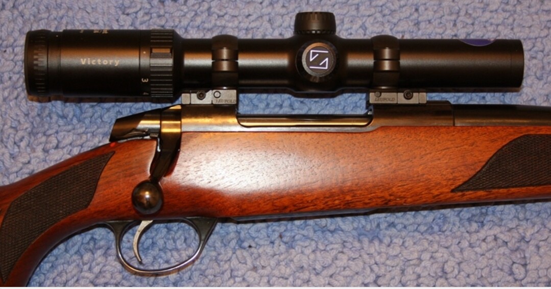

Buenas tardes, primero unas cervecitas para animar la cosa jeje, y ahora vamos en materia acabo de comprar un Sako 75 hunter en 9,3x62 a otro forero y estoy mirando para montarle un visor 1,5-6x42, quería poner unas warne desmontables bajas para aprovechar la cola de milano que llevan estos rifles en el cañón y resulta que ya no las fabrican.... Que otras soluciones se os ocurren que no sean Apple ni las optilok??? Quiero algo bajo para un rápido encare y sin bases.

Yo tenía el mismo problema, al final conseguí encontrar unas warne máxima medium desmontables, que no usé porque me las mandaron de pulgada y también unas bases leupold QR, las de Sako sólo levantan medio centímetro así que casi ni se ven. A esas QR les puedes poner las anillas que quieras; también tengo alguna de más.
Lo que me pasó es que tardé más de un año en conseguir una solución, así que las pedí en dos o tres sitios y al final me junté con varias.

Yo tengo el mismo problema he tenido apel y las he quitado porque los visores me kedaban muy altos.y ahora no se cuales monturas poner.ya que warne no se hacen nuevas para sako.otra opcion son las optilock pero no se como quedan de altura.

Para mi, las Leupold Qr. Son una maravilla

Curioso. Tengo el Sako 75 en .30-'06 Sprg y bases y anillas Apel y para mí son perfectas. Apoyo bien la cara en la carrillera y estoy mirando por el visor de 42 mm. Está claro que cada relación persona / arma es distinta.
