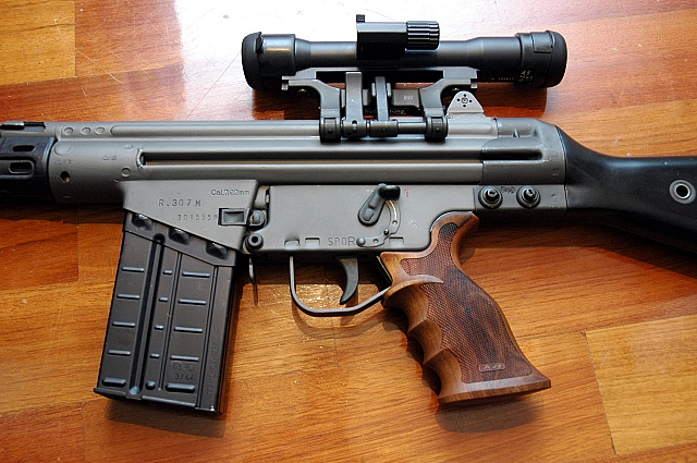

:clint: Hola, no te comas la cabeza , no son las balas , quítale el visor y esa " maravillosa" montura , dale caña y verás como disparas sin interrupciones hasta que te asustes cuando después de 200 disparos seguidos sale humo de la madera , pero aún así el bicho sigue tirando
