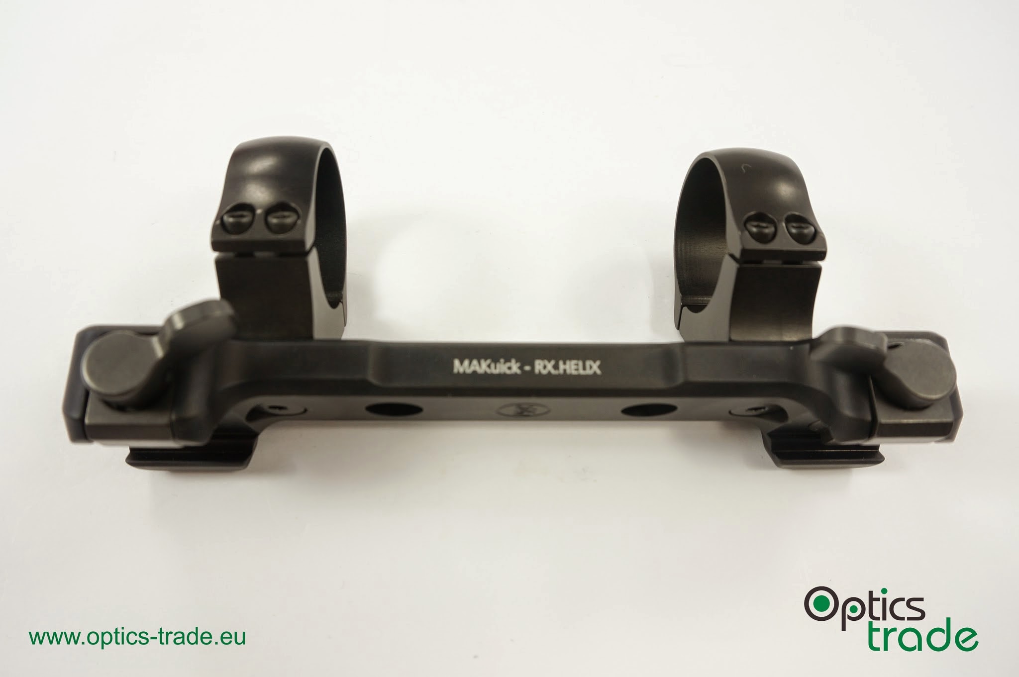

He visto todas las marcas practicamente menos los Swarovski y los Zeiss de alta gama :lol: , y he encontrado en mgnature un Kahles 1,5-6x42 reticula iluminada y carril por buen precio (no quiero dejarme mas de 1300 entre monturas y visor, si menos mejor). Pero ahora viene mi duda, que monturas ponerle. He observado en varios videos que el carril queda bastante alto para encarar, y necesitara una cantonera (cosa que no me gusta mucho), aparte he visto dos tipos de monturas para carril (de quita y pon) una entera solida como la Makucik(en esta foto es de anillas) o la innomount en dos piezas

MAK hace monturas para carril Merkel que quedan bastante bajas, desde luego mucho mas bajas que las Apel. Busca por MAKuick Merkel.
Aquí por ejemplo las tienen:
http://www.optics-trade.eu/en/makuick-one-piece-mount-merkel-kr1-34mm.html
Si vas pinchando las imágenes de abajo puedes ver que las hay tanto para visor de carril como para visores normales.

Esas no valen, son para éste rifle:
