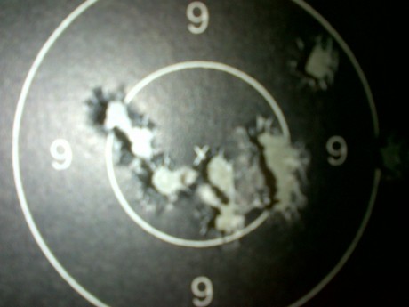

CETME C a 100 m 7 impactos

Vaya pues me parece una muy buena agrupación para ser un cetme.
Creo que el tirador sabía exactamente lo que hacia.

Ya me gustaría que mi browning long track elite zurdo agrupase tan bien como el cetme de la foto del foro.

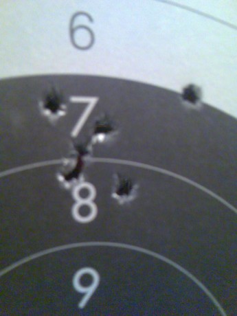

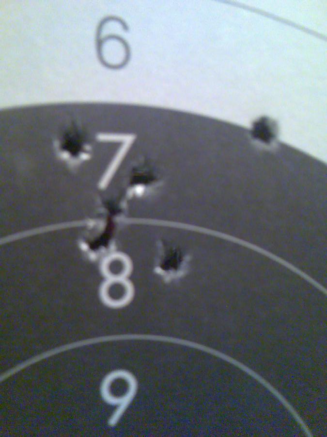

este blanco lo hizo ALABAMA disparando a 100 m sobre un blanco reducido equivalente a 300 m con un rifle Remington 7400 semiautomatico calibre 30.06 y pegó los diez tiros de una sentada sin dar tiempo a enfriar el cañon
Siempre hemos oído que los cerrojo superan en mucho en cuanto a precisión se refiere a los rifles semis.
Esto 120
juzga por ti mismo y ojo que NO NIEGO que un rifle de repeticion sea mas preciso que uno semiautomatico, AFIRMO que para cualquier cazador la precision de cualquier semiautomatico es mucho mas que suficiente y sino, al menos la de los Remington 7400 del 30-06 y la de los CETME C que es la que puedo demostrar :birra^: :birra^: :birra^:

Pues si gumersindo, estoy deacuerdo contigo,esa agrupación la e hecho parecida con mi benelli argo en 50m ahora me queda comprobar en 200 o 300 a ver como va y comparar con el X-bolt en esa misma distancia y asín saldré de dudas
