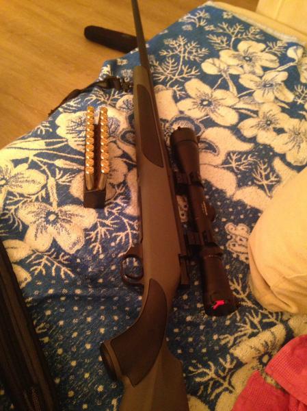

Hola buenas tardes, he adquirido recientemente un weatherby 270win con óptica LEUPOLD european 30 3-9-40.
Hoy lo he probado por primera vez, a parte de que me dado una gran sorpresa que no he sentido casi retroceso, pero creo que este visor no sirve a más de 100m.
O me equivoco?
También estube a punto de adquirir un burris que media y corregía caida de la bala.
Mi pregunta es si esta bien el conjunto o combio de visor?
Me gustaría tirar a más de 200 m
Novato con rifle 270 win

Una pregunta, por curiosidad. ¿Que modelo de Weatherby es?
SOCIO 689 DE ANARMA.
Re: Novato con rifle 270 win
Muchas gracias a todos.
El modelo del rifle es un vanguard 2, no se si es bueno pero un amigo me lo recomendó sobretodo con el agrupamiento sub-moa.
Este fin de lo intentare poner a tiro, creo que le pondré bipode.
