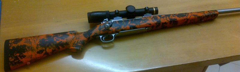

Mensajepor juanandiaz » 04 Feb 2014 17:12
Buenas:
Las anillas que compre fueron estas...... bajas de 30 mm. Leupold 51717
Y las bases Leupold 50054.
Te adjunto una foto para que veas como quedaron.

Muchísimas gracias Juan, un último favor si no es mucha molestia, he leido que dentro de pre-64 hay diferencias en la longitud de separación de los tornillos en las bases, me harías el gran favor de medir la separación entre los tornillos de la base delantera (mas cerca del cañón) y la base trasera? para asegurarme que es la misma y así poder pedirla.
