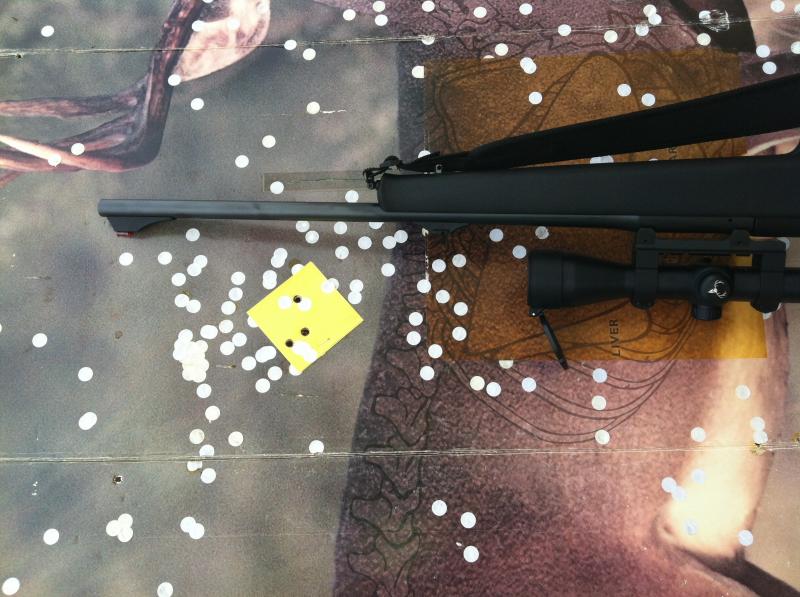

Centro muchos visores al año y la mejor opción es acercarse a unos 30 m y disparar y la otra sacar cerrojo y mirar a través del cañon, Esto segundo lo puedes hacer tranquilamente en casa. Pero como no veas los impactos vas a gastar un montón de balas.
Mierda de país donde no se puede ni regular un rifle tranquilamente . Yo para esos primeros tíos uso un cartón enorme con la foto de un venao a tamaño real que vende Izquierdo.
