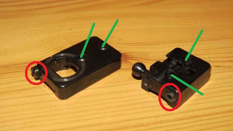

Pongo una foto y pregunto.
Los tornillos marcados en rojo. Para que sirven? hay que apretarlos en el montaje o algo similar?
Las lineas verdes corresponden a tornillos prisioneros para hacer presion sobre la carabina y que no se muevan las monturas. Me imagino yo, vamos.... es la logica que le veo.

Lo que muestras en la foto son exclusivamente las bases.
Las anillas de 30 que vende Blackrecon creo que te valdrán, pero necesitarás también la "zapata" intermedia entre la base y la anilla delantera y el "taco" intermedio entre la base y la anilla trasera.
Los dos tornillos que marcas en rojo tienen su contratornillo fijador en la parte trasera (no se ven en la foto). O sea que hay que aflojar los traseros y una vez regulados los delanteros (que marcas), se aprietan los traseros para trabar el ajuste.
Los tornillos delanteros sirven:
– En la base delantera para regular la presión sobre la zapata (que tienes que comprar con la anilla delantera) y ajustar el cierre (verás que la base tiene una una grieta que se abre más o menos para dar la tolerancia necesaria al giro).
– En la base trasera para regular el espacio del alojamiento de la fijación.

jabaliviejo escribió:Los dos tornillos que marcas en rojo tienen su contratornillo fijador en la parte trasera (no se ven en la foto). O sea que hay que aflojar los traseros y una vez regulados los delanteros (que marcas), se aprietan los traseros para trabar el ajuste.
jabaliviejo escribió:Los tornillos delanteros sirven:

A ver; si no hay que comerse el tarro: tú tienes las bases, no? Has visto las anillas que vende Blackrecon, no? Bueno, pues si te fijas en ambas piezas no tardarás en darte cuenta de que entre la base y la anilla (tal como la vende Blackrecon) se necesita una pieza intermedia. Es una pieza en la que encaja el pilar de la anilla.
En cuanto a los ajustes, tanto las bases como las piezas intermedias son ajustables en muchos aspectos.
¿Hasta que punto hay que apretar o ajustar? pues hasta el punto en que la cosa vaya bien. ¿Y cuándo va bien? Pues cuando la instalación del visor es suave, precisa y no permite ni el más mínimo movimiento del visor. No hay un punto determinado de ajuste precisamente porque las Apel son muy adaptables y por tanto cada montaje necesita un ajuste al que las Apel se adaptan. Una vez que el conjunto se desliza sin forzar el tubo del visor y encaja suavemente, lo fijas apretando los contratornillos.
Es uno de los pocos sistemas de montaje que te permiten dejar las torretas a cero o prácticamente a cero; pues la pieza delantera se puede desplazar en altura y la trasera en deriva. Aparte de esto tiene sus truquillos de instalación, algunos de los cuales hay muchos armeros que desconocen. El más habitual es el de montar mal la anilla trasera. Para hacerlo bien, una vez ha encajado en la base, hay que echarla hacia atrás (y cede un pelín) mientras se aprietan los tornillos de la anilla que sujetan el tubo del visor.
